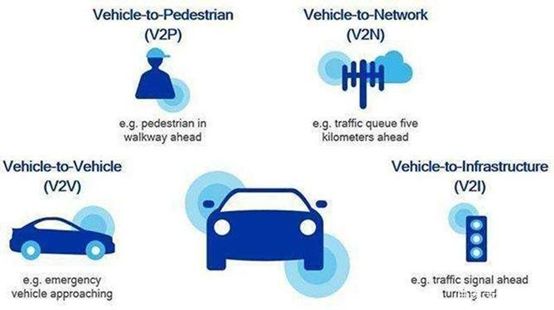

大家都知道,带「X」的往往都很厉害。比如 iphoneX、Model X 还有 X 战警,然而最厉害的还是数学里的「求 X 的值」,物语君感觉每次都像是在求自己的心理阴影面积。「V2X」意思是「Vehicle-To-Everything」,意为车与所有物体的连接。那么具体与那些东西相连呢?
640?wx_fmt=png&tp=webp&wxfrom=5&wx_lazy=1&wx_co=1

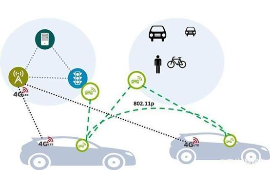

V2N(Vehicle-To-Network,意为车与互联网的连接)即车联网,可以说是目前应用最广泛的一种连接。能够让车辆通过移动网络与云端的服务器相连,进而能够实现导航、娱乐、防盗等应用功能。常见的应用方式是车机系统通过手机热点连接到互联网,从而获得实时的导航信息或者播放网络音乐。现在也有很多车机系统提供了插卡口,可以直接插入张流量卡来实现与互联网的连接。

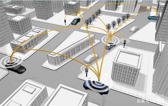

V2V (Vehicle-To-Vehicle,车与车)。目的是通过车与车之间的信息交换来实现碰撞预警和躲避拥堵等功能。比如过盘山公路的时候,老司机都会在入弯前按几声喇叭,目的就是告诉盲区中的车辆「喂!前面的人听着,本大爷要过来了,都给我让着点。」而使用了 V2V 技术后,司机间的交流可以不用靠喇叭了,而且类似速度,方向等信息都可以互相传递。
V2I (Vehicle-To-Infrastructure,车与路面基础设施)。能够让车辆与道路以及路边的基础设施进行数据的交换,比如可以获取红绿灯、各种道路指示牌信息、甚至是路障。就好比为盲人配上一根导盲杖,导盲杖接触到地方就可以看作是车辆与基础设施之间的信息交互,它可以避免盲人碰到墙,同样的道理,车辆可以以此收集周围环境的信息。这种连接似乎对驾驶员而言是比较鸡肋的功能,但是在自动驾驶领域,V2I 的作用还是非常明显的,其重要在于车自己就能发现前面有障碍物。
V2P(Vehicle-To-Pedestrian,车与行人)。这项技术主要的目的也是类似 V2V,通过信息的交互来预防碰撞。车辆感知行人方法很多,除了比较直观的摄像机和各种传感器外,信息互联也是一种最有效的办法。比如行人使用的终端,如手机、平板、可穿戴设备等,都可以实现人与车辆的互联。到那时候还想碰瓷就难上加难了,汽车绕开行人走,除非自己送上来「主动碰瓷」。

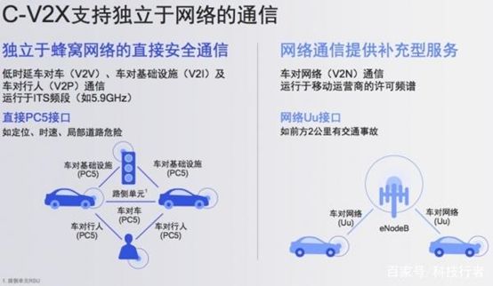

DSRC 的性能缺陷,让业界萌生了在蜂窝技术的基础上重新设计 V2X 的构想,因为蜂窝技术生来就是针对高速移动环境设计的,于是, C-V2X应运而生(CellularVehicle to Everything,以蜂窝通信技术为基础的 V2X 技术),即通过网络运营商去与其他车辆或设施进行连接通信,可以视为一系列车载通讯技术的总称。

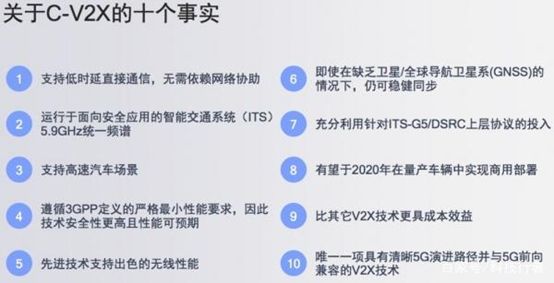

C-V2X 的一个重要优势就是成本效益。比如,网络部署方面,由于 C-V2X 的基础设施是在蜂窝技术上发展起来的,仅通过改造现有的基站,就可以将 C-V2X 基础设施集成进去;终端部署方面,可以延用 LTE 和 5 G 的生态系统,在一个通信的 Tbox 里面把 LTE、V2X 集成在一起,形成一个统一的连接性的解决方案,部署成本最优。
C-V2X 另一个重要的优势就是,它有一个非常明确的技术演进路线。在 2017 年 3 GPP 发布的 Rel-14 版本中,明确了 C-V2X 的技术规范,且在今年 6 月份通过的 Rel-16 新立项中,将继续研究在 5 G 框架下如何支持 V2X 演进到 5 G 新空口 C-V2X。
DSRC 技术尽管开发多年,但并不等于成熟,除日本有局部部署外,到现在为止全球还没有商用的 DSRC 系统。反之,虽然 C-V2X 标准 2017 年 6 月份才全部完成,但在过去一年全球测试和验证进展飞速。预计 2019 年底至 2020 年初,C-V2X 量产车将上市。
