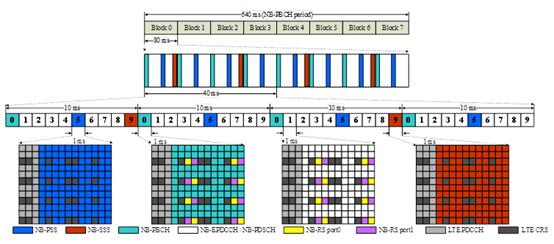

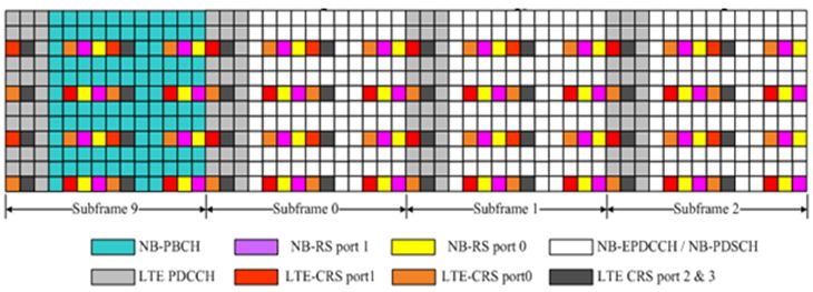

为了提高覆盖,新增NRS,即NB-IoT的CRS包括两部分:
一部分是原LTE CRS,即下图的红色和橙色 图块;
640?wx_fmt=png&tp=webp&wxfrom=5&wx_lazy=1&wx_co=1
另一部分是新增的 NRS,即下图的紫色和黄色 图块;
在普通CP下,NRS的位置:
时域位置:天线口2000和2001的参考信号在每个Slot的第6个和第7个OFDM符号处
频域位置,单端口每6个子载波插 入一个参考信号。双端口每三个子载波插 入一个参考信号。
频域位置除了与天线端口(防止小区内不同天线间干扰)和时域位置有关,还与小区物理ID有关,以使相邻同频小区之间参考信号位置错开,避免干扰。
二、NSS: Narrowband synchronization signal 窄带同步信号

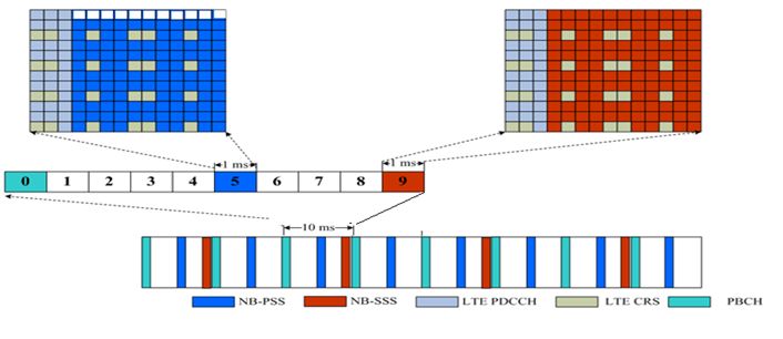

NPSS/NSSS用于UE和基站间的同步,同步信号包括NPSS(NB主同步信号)和NSSS(NB辅助同步信号)两种。
NPSS用于小区检测、子帧和符号级的同步,载波和频率采样的频率同步;
NSSS用于无线帧级别时间同步和物理小区指示。
NPSS发送周期为10ms,固定在每个无线帧的5#子帧发送。
NSSS发送周期为20ms,固定在20ms周期最后无线帧的9#子帧发送。
UE与网络进行同步,需要解调NPSS和NSSS的信息。
如上图所示:
NPSS占用每个无线帧的#5子帧,周期为10ms
NSSS占用偶数帧的#9子帧,周期为20ms
避让LTE传统PDCCH 资源
NPSS/NSSS被LTE-CRS打孔

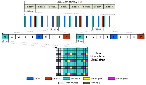

三、NPBCH:Narrowband Physical Broadcast Channel 窄带物理广播信道
NPBCH主要用于广播MIB消息,周期为640ms,8次重复,固定在每个无线帧的0#发送。
每个80ms周期内,传输的数据相同,但是编码不同。
MIB消息长度不超过34bits,加上CRC校验16bits,实际传输数据不超过50bits,信道编码和速率匹配之后输出1600bits。
从图中可以看出NPBCH在1个PRB内占用100 个RE,由于QPSK 调制方式,每个RE 存放2Bit信息,就可以放100*2=200Bits,由于640ms内8次传输(重复),故640ms内的数据传输块为1600Bit(200*8=1600)
上图所示:
NPBCH第一次传输在满足每个无线帧的#0子帧,周期为640ms
避让LTE传统PDCCH资源
NPBCH被LTE-CRS和NRS打孔

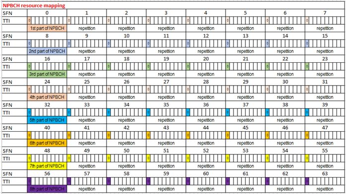

给一个NPBCH 的64次发送的全景图:
0号~7号无线帧,为NPBCH 的第一块,并重复发7次。
8号~15号无线帧,为NPBCH的第二块,并重复发7次,一次类推。

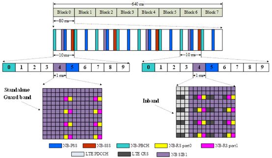

2)补充:NPDSCH的部分有些子帧是承载NB-SIB1消息的
NB-SIB1 资源固定映射在4号子帧,根据周期和重复次数以及PCID确定具体占用的帧号,避让LTE传统PDCCH资源。
从上图看出来Standalone,Guard band和In band的SIB1的部分还是有不同的地方,就是In band需要考虑避让LTE的PDCCH和CRS。

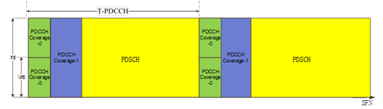

3)既然NPDCCH和NPDSCH是共用的,那复用方式又是如何的?
NPDCCH和NPDSCH之间,TDM复用;
覆盖等级1和覆盖等级2的NPDCCH之间,通过TDM复用;
覆盖等级0的NPDCCH之间,也可以使用FDM模式;

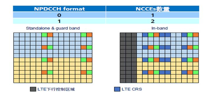

4)NPDCCH资源映射单位NCCE
一个PRB对内下面6个子载波分配各NCCE0,上面6个子载波分配给NCCE1
NPDCCH format(等效于LTE中聚合等级)
在一个子帧中,NPDCCH占用12个子载波,承载DCI信息的颗粒度不是REG,而是使用CCE。这里的CCE和LTE的定义不同,CCE大小为半个PRB pair,其中频域(子载波)编号较高的6个子载波作为一个CCE,频域(子载波)编号较低的6个子载波作为另一个CCE。CCE聚合等级支持两种,即AL=1CCE和AL=2CCE。其中组成AL=2的两个CCE位于相同子帧,并且重复传输仅支持AL=2。鉴于NB-IoT基本上都利用重复传输技术来进行覆盖增强,所以CCE聚合等级大部分采用AL2。
 CSS而言,聚合级别都是2;USS而言,覆盖等级0的初始聚合级别为AL=1; 覆盖等级1/2的初始聚合级别为AL=2.

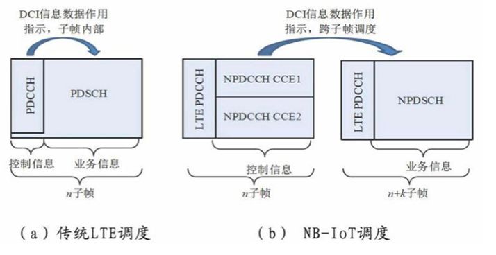

4) NPDCCH 调度
一句话阐明NB-IoT与LTE调度上的不同:NPDSCH 跨子帧调度,请看下图:

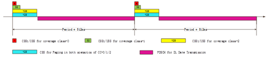

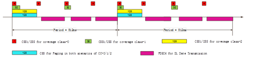

NPDCCH 调度周期 NPDCCH Period T=Rmax*G,且2048>T>=4。
周期因子 G :{1.5,2,4,8,16,32,48,64};
最大重复次数 Rmax :  (1, 2, 4, 8, 16, 32, 64, 128, 256, 512, 1024,2048)
各覆盖等级 NPDCCH的 Rmax 和 G 单独配置,得到每个覆盖等级的周期(Period0, Period01, Period02),用于控制每个覆盖等级 NPDCCH资源
我看根据图片看几个例子:
例 1:覆盖等级 NPDCCH 周期设置相同:512ms, (NPDCCH0: Rmax=8,G=64,NPDCCH1: Rmax=32, G=16,NPDCCH2: Rmax=128, G=4)

例2:覆盖等级 NPDCCH周期设置不同:NPDCCH0:128ms(Rmax=8,G=16),NPDCCH1:256ms(Rmax=32, G=8),NPDCCH2:512ms(Rmax=128, G=4)

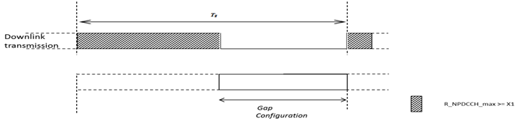

注:如果下行资源被分配给一个增强覆盖类型终端设备的NDPCCH 和其调度的NPDSCH 连续占用,此时在上述载波上的其他终端设备,尤其是非增强覆盖类型终端设备的下行业务传输会被阻塞,并且其他终端设备的上行授权也会被阻塞,进而导致上行资源的浪费,因此会引入一个 Gap。
