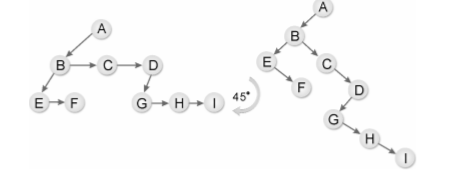

对于将一般树结构转化为二叉树,使用的方法称为“Child-Sibling”(Leftmost-Child-Next-Right-Sibling,左儿子右兄弟表示法)法则。以下是其执行步骤:
(1)将节点的所有兄弟节点用横线连接起来。
(2)只保留与最左子节点的连接,删掉其他所有与子节点间的连接。
(3)右子树都顺时针旋转45度。
按照下面的范例实践一次,就可以有更清楚的认识。转化前的多叉树如图2-61所示。
图2-61  将此多叉树转化为二叉树
     将树的各层兄弟用横线连接起来,如图2-62所示。
图2-62  将各层兄弟用横线连接起来
     只保留最左边的父子节点的连接,删掉其他所有子节点间的连接,如图2-63所示。
图2-63  只保留最左边的父子节点的连接
     右子树都顺时针旋转45度,如图2-64所示。
图2-64  顺时针旋转45度
