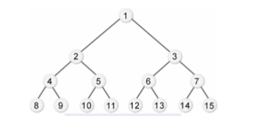

1.满二叉树(Fully Binary Tree)
如果二叉树的高度为h(h≥0),树的节点数为2h1,我们就称此树为“满二叉树”,如图2-57所示:
图2-57  满二叉树

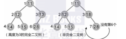

2.完全二叉树(Complete Binary Tree)
完全二叉树的高度为h,所含的节点数小于2h1,但其节点的编号方式如同高度为h的满二叉树一样,从左到右、从上到下的顺序一一对应,如图2-58所示。
图2-58  完全二叉树和非完全二叉树

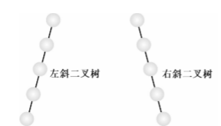

3.斜二叉树(Skewed Binary Tree)
当一个二叉树完全没有右节点或左节点时,我们就把它称为左斜二叉树或右斜二叉树,如图2-59所示。
图2-59  左斜二叉树和右斜二叉树
