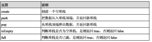

堆栈的基本运算有表2-1所示的5种。
表2-1  堆栈的基本运算
