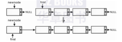

1.将新节点加到第一个节点之前,即成为此链表的首节点
只需把新节点的指针指向链表原来的第一个节点,再把链表头指针指向新节点即可,如图2-29所示。
图2-29  将新节点加到第一个节点之前

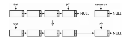

2.将新节点加到最后一个节点之后
只需把链表的最后一个节点的指针指向新节点,新节点的指针再指向NULL即可,如图2-30所示。
图2-30  将新节点加到最后一个节点之后

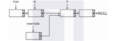

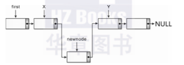

3.将新节点加到链表中间的位置
例如要插入的节点在X与Y之间,只要将X节点的指针指向新节点,新节点的指针指向Y节点即可,如图2-31和图2-32所示。
图2-31  新节点的指针指向Y节点
图2-32  X节点的指针指向新节点
