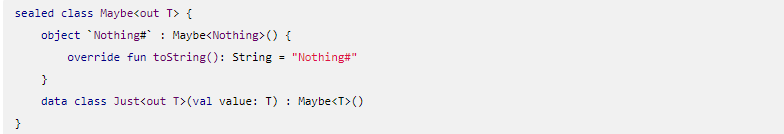

现在,将一个函数应用到这个值上时,会根据上下文的不同而得到不同的结果。 这就是 Functor、 Applicative、 Monad、 Arrow 等概念的基础。 Maybe 数据类型定义了两种相关上下文:
很快我们就会看到将函数应用到 Just<T>上 还是应用到 Nothing# 上会有多么不同。 首先我们来说说 Functor 吧!
注: 这里用 Nothing# 取代原文的 Nothing,因为在 Kotlin 中 Nothing 是一个特殊类型,参见 Nothing 类型。 另外 Kotlin 有自己的表达可选值的方式,并非使用 Maybe 类型这种方式,参见空安全。

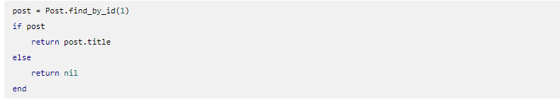

就像《黑客帝国》中的 Morpheus,fmap 知道都要做什么;如果你从 Nothing# 开始,那么你会以 Nothing# 结束! fmap 是禅道。 现在它告诉我们了 Maybe 数据类型存在的意义。 例如,这是在一个没有 Maybe 的语言中处理一个数据库记录的方式:
而在 Kotlin 中:
如果 findPost 返回一篇文章,我们就会通过 getPostTitle 获取其标题。 如果它返回 Nothing#,我们就也返回 Nothing#! 非常简洁,不是吗?

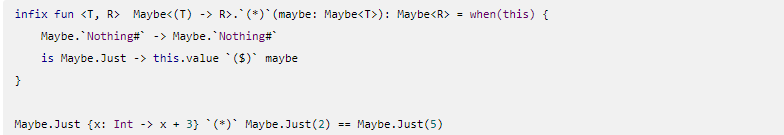

嗯。 我们继续深入。 Applicative 并没有开玩笑。 Applicative 定义了 (*)(在 Haskell 中是 <*>),它知道如何将一个 包装在上下文中的 函数应用到一个 包装在上下文中的 值上:
即:

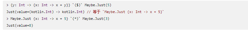

这里有 Applicative 能做到而 Functor 不能做到的事情。 如何将一个接受两个参数的函数应用到两个已包装的值上?
Applicative:
Applicative 把 Functor 推到一边。 “大人物可以使用具有任意数量参数的函数,”它说。 “装备了 ($) 与 (*) 之后,我可以接受具有任意个数未包装值参数的任意函数。 然后我传给它所有已包装的值,而我会得到一个已包装的值出来! 啊啊啊啊啊!”

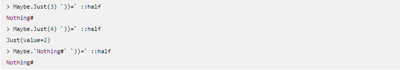

我们需要使用 ))= 来将我们已包装的值塞进该函数。 这是 ))= 的照片:
以下是它的工作方式:

所以 Maybe 是一个 Monad:
这是与 Just(3) 互动的情况!
如果传入一个 Nothing# 就更简单了:
你还可以将这些调用串联起来:

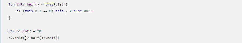

注: Kotlin 内置的空安全语法可以提供类似 monad 的操作,包括链式调用:

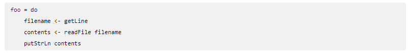

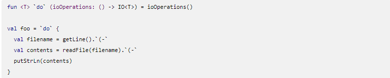

太棒了! 前排占座来看 monad 展示! Haskell 还为我们提供了名为 do 表示法的语法糖:
它可以在 Kotlin 中模拟(其中 Haskell 的 <- 操作符被替换为 (- 属性与赋值操作)如下:
