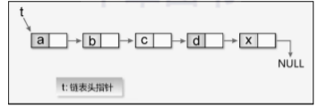

在单向链表中,第一个节点是“链表头指针”,指向最后一个节点的指针设为NULL,表示它是“链表尾”,不指向任何地方。例如列表A={a, b, c, d, x},其单向链表的数据结构如图2-24所示。
图2-24  单向链表示意图
由于单向链表中所有节点都知道节点本身的下一个节点在哪里,但是对于前一个节点却没有办法知道,因此在单向链表的各种操作中,“链表头指针”就显得相当重要,只要存在链表头指针,就可以遍历整个链表,进行链表节点的加入和删除等操作。注意,除非必要,否则不要移动链表头指针。
