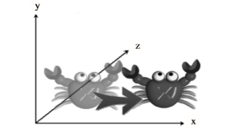

在三维图形学中也经常使用矩阵,因为矩阵可以清楚地表示模型数据的投影、扩大、缩小、平移、偏斜与旋转等运算,如图2-13所示。
图2-13  矩阵平移是物体在三维世界向着某一个向量的方向移动

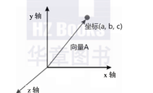

在三维空间中,向量用(a, b, c)来表示,其中a、b、c分别表示向量在x、y、z轴的分量。在图2-14中的向量A是一个从原点出发指向三维空间中的一个点(a, b, c),也就是说,向量同时包含大小及方向两种特性。所谓单位向量(Unit Vector),指的是向量长度为1的向量。通常在向量计算时,为了降低计算上的复杂度,会以单位向量进行运算,所以使用向量表示法就可以指明某变量的大小与方向。
图2-14  向量A在三维空间中表示的大小与方向

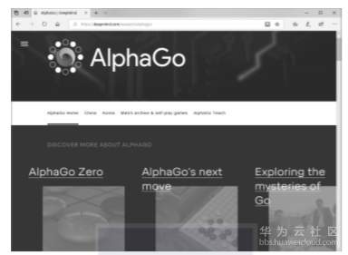

深度学习源自于类神经网络(Artificial Neural Network)模型,并且结合了神经网络架构与大量的运算资源,目的在于让机器建立模拟人脑进行学习的神经网络,以解读大数据中图像、声音和文字等多种数据或信息。最为人津津乐道的深度学习应用当属Google Deepmind开发的人工智能围棋程序AlphaGo,它接连打败欧洲和韩国的围棋棋王。AlphaGo设计的核心思路是输入大量的棋谱数据,让AlphaGo通过深度学习掌握更抽象的概念来学习下围棋的方法,后来它创下了连胜60局的佳绩,并且还在不断反复跟自己的对弈中持续调整神经网络,即提高自己的棋艺。AlphaGo官方网站的首页如图2-15所示。
图2-15  AlphaGo官方网站的首页

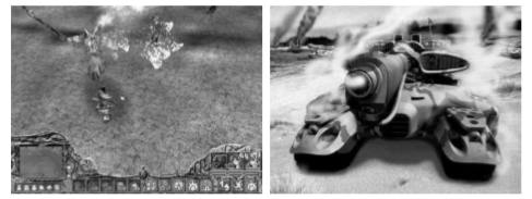

类神经网络的原理也可以应用到计算机游戏中,如图2-16所示。
图2-16  类神经网络的原理也可以应用到计算机游戏中
