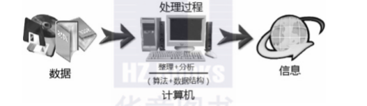

当数据经过处理(Process),例如以特定的方式系统地进行整理、归纳,甚至进行分析后,就成为“信息”(Information)。这样处理的过程就称为“数据处理”,如图2-3所示。信息是使用大量的数据经过系统地整理、分析、筛选而提炼出来的,它具有参考价值,并可为决策提供所需的文字、数字、符号或图表。
图2-3  数据处理过程的示意图

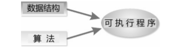

使用数据结构,再通过程序设计语言所提供的数据类型、引用方法以及相应的操作就可以实现数据结构对应的算法。我们知道一个程序能否快速而有效地完成预定的任务取决于是否选对了数据结构,而程序是否能清楚而正确地把问题解决则取决于算法。因此,我们可以直接这么认为:“数据结构加上算法等于有效率的可执行程序”,如图2-5所示。
图2-5  数据结构加上算法等于可执行程序

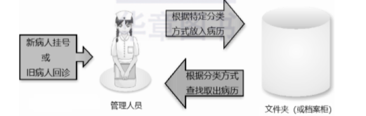

以日常生活中的医院为例,医院会将事先设计好的个人病历表准备好,当有新的病人上门时,请他们填写好个人的基本信息,之后管理人员就可以按照某种次序(例如姓氏、年龄或电话号码)将病历表加以分类,然后用文件夹或档案柜加以收藏,如图2-6所示。
图2-6  病历表也是一种数据结构
日后当某位病人回诊时,只要询问病人的姓名或年龄,管理人员就可以快速地从文件夹或档案柜中找出病人的病历表,而这个档案柜中所存放的病历表也是一种数据结构的应用。
