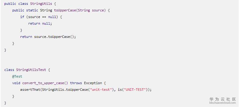

程序员总喜欢倒腾点代码来开始一个话题:
这一小段测试代码所做的事情是在验证StringUtils#toUpperCase方法的功能正确性。
顺便用一句话来形容单元测试:
开发人员编写一小段代码,用于检验被检测代码的一个很小的、很明确的功能是否正确。
广义上的测试并不总是像上面这段代码这么简单,熟为人知的 测试金字塔 将测试分为三大类,单元测试位于测试金字塔底端,旨在传达单元测试应该来得更凶猛一些,而它们正是由开发人员亲手编写出来。本文也是围绕单元测试来开展。
