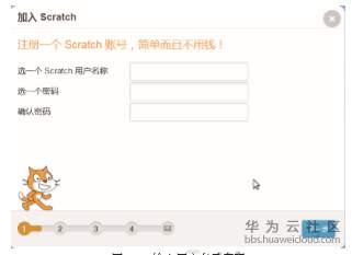

 输入用户名和密码进行注册,如图 1.2所示。
图 1.2 输入用户名及密码

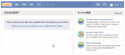

 注册成功后,单击右上角的“登录”按钮,显示的界面如图 1.3所示。
图 1.3 登录成功后的界面

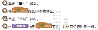

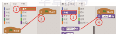

在创建的第一个项目中,软件默认有一个“小猫”。我们和小猫打声招呼吧,给小猫添加如图 1.5所示的脚本即可。
图 1.5 添加脚本
具体步骤如下:
