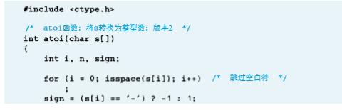

作为一个较大的例子,我们来重新编写将字符串转换为对应数值的函数atoi。这里编写的函数比第2章中的atoi函数更通用,它可以处理可选的前导空白符以及可选的加(+)或减(-)号。(第4章将介绍函数atof,它用于对浮点数执行同样的转换。)
下面是程序的结构,从中可以看出输入的格式:
如果有空白符的话,则跳过
如果有符号的话,则读取符号
取整数部分,并执行转换
其中的每一步都对输入数据进行相应的处理,并为下一步的执行做好准备。当遇到第一个不能转换为数字的字符时,整个处理过程终止。

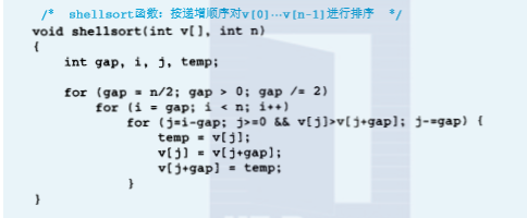

把循环控制部分集中在一起,对于多重嵌套循环优势更为明显。下面的函数是对整型数组进行排序的Shell排序算法。Shell排序算法是D. L. Shell于1959年发明的,其基本思想是:先比较距离远的元素,而不是像简单交换排序算法那样先比较相邻的元素。这样可以快速减少大量的无序情况,从而减轻后续的工作。被比较的元素之间的距离逐步减小,直到减小为1,这时排序变成了相邻元素的互换。
该函数中包含一个三重嵌套的for循环语句。最外层的for语句控制两个被比较元素之间的距离,从n/2开始,逐步进行对折,直到距离为0。中间层的for循环语句用于在元素间移动位置。最内层的for语句用于比较各对相距gap个位置的元素,当这两个元素逆序时把它们互换过来。由于gap的值最终要递减到1,因此所有元素最终都会位于正确的排序位置上。注意,即使最外层for循环的控制变量不是算术级数,for语句的书写形式仍然没有变,这就说明for语句具有很强的通用性。

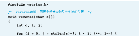

逗号运算符“,”是C语言中优先级最低的运算符,在for语句中经常会用到它。被逗号分隔的一对表达式将按照从左到右的顺序进行求值,各表达式右边的操作数的类型和值即为其结果的类型和值。这样,在for循环语句中,可以将多个表达式放在各个语句成分中,比如同时处理两个循环控制变量。我们可以通过下面的函数reverse(s)来举例,该函数用于倒置字符串s中各个字符的位置。
某些情况下的逗号并不是逗号运算符,比如分隔函数参数的逗号、分隔声明中变量的逗号等,这些逗号并不保证各表达式按从左至右的顺序求值。
应该慎用逗号运算符。逗号运算符最适用于关系紧密的结构中,比如上面的reverse函数内的for语句,对于需要在单个表达式中进行多步计算的宏来说也很适合。逗号表达式还适用于reverse函数中元素的交换,这样,元素的交换过程便可以看成是一个单步操作。
