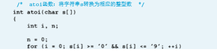

由于char类型就是较小的整型,因此在算术表达式中可以自由使用char类型的变量,这就为实现某些字符转换提供了很大的灵活性。比如,下面的函数atoi就是一例,它将一串数字转换为相应的数值:
我们在第1章讲过,表达式
能够计算出s[i]中存储的字符所对应的数字值,这是因为'0'、'1'等在字符集中对应的数值是一个连续的递增序列。

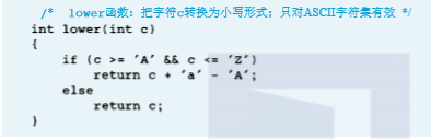

函数lower是将char类型转换为int类型的另一个例子,它将ASCII字符集中的字符映射到对应的小写字母。如果待转换的字符不是大写字母,lower函数将返回字符本身。
上述这个函数是为ASCII字符集设计的。在ASCII字符集中,大写字母与对应的小写字母作为数字值来说具有固定的间隔,并且每个字母表都是连续的,也就是说,在A~Z之间只有字母。但是,后面一点对EBCDIC字符集是不成立的,因此这一函数作用在EBCDIC字符集中就不仅限于转换字母的大小写。

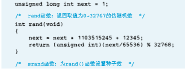

标准库中包含一个可移植的实现伪随机数发生器的函数rand以及一个初始化种子数的函数srand。前一个函数rand使用了强制类型转换。
