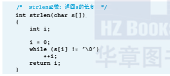

从技术角度看,字符串常量就是字符数组。字符串的内部表示使用一个空字符'\0'作为串的结尾,因此,存储字符串的物理存储单元数比括在双引号中的字符数多一个。这种表示方法也说明,C语言对字符串的长度没有限制,但程序必须扫描完整个字符串后才能确定字符串的长度。标准库函数strlen(s)可以返回字符串参数s的长度,但长度不包括末尾的'\0'。下面是我们设计的strlen函数的一个版本:
标准头文件<string.h>中声明了strlen和其他字符串函数。
