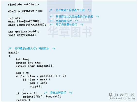

在该例子中,前几行定义了main、getline与copy函数使用的几个外部变量,声明了各外部变量的类型,这样编译程序将为它们分配存储单元。从语法角度看,外部变量的定义与局部变量的定义是相同的,但由于它们位于各函数的外部,因此这些变量是外部变量。函数在使用外部变量之前,必须要知道外部变量的名字。要达到该目的,一种方式是在函数中使用extern类型的声明。这种类型的声明除了在前面加了一个关键字extern外,其他方面与普通变量的声明相同。
某些情况下可以省略extern声明。在源文件中,如果外部变量的定义出现在使用它的函数之前,那么在那个函数中就没有必要使用extern声明。因此,main、getline及copy中的几个extern声明都是多余的。在通常的做法中,所有外部变量的定义都放在源文件的开始处,这样就可以省略extern声明。

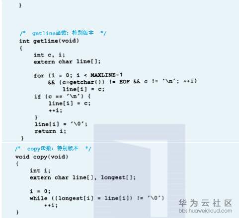

在上述特别版本中,由于getline与copy函数都不带参数,因此从逻辑上讲,在源文件开始处它们的原型应该是getline()与copy()。但为了与老版本的C语言程序兼容,ANSI C语言把空参数表看成老版本C语言的声明方式,并且对参数表不再进行任何检查。在ANSI C中,如果要声明空参数表,则必须使用关键字void进行显式声明。第4章将对此进一步讨论。
