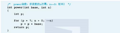

传值调用的利大于弊。在被调用函数中,参数可以看作是便于初始化的局部变量,因此额外使用的变量更少,这样程序可以更紧凑、简洁。例如,下面的这个power函数利用了这一性质:
其中,参数n用作临时变量,并通过随后执行的for循环语句递减,直到其值为0,这样就不需要额外引入变量i。power函数内部对n的任何操作不会影响到调用函数中n的原始参数值。
