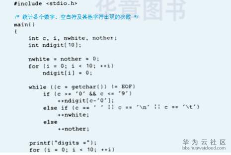

在这部分内容中,我们来编写一个程序,以统计各个数字、空白符(包括空格符、制表符及换行符)以及所有其他字符出现的次数。这个程序的实用意义并不大,但我们可以通过该程序讨论C语言多方面的问题。
所有的输入字符可以分成12类,因此可以用一个数组存放各个数字出现的次数,这样比使用10个独立的变量更方便。下面是该程序的一种版本:
当把这段程序本身作为输入时,输出结果为:
该程序中的声明语句
将变量ndigit声明为由10个整型数构成的数组。在C语言中,数组下标总是从0开始,因此该数组的10个元素分别为ndigit[0],ndigit[l],…,ndigit[9],这可以通过初始化和打印数组的两个for循环语句反映出来。
数组下标可以是任何整型表达式,包括整型变量(如i)以及整型常量。
该程序的执行取决于数字的字符表示属性。例如,测试语句
用于判断c中的字符是否为数字。如果它是数字,那么该数字对应的数值是
只有当'0','1',…,'9'具有连续递增的值时,这种做法才可行。幸运的是,所有的字符集都是这样的。
由定义可知,char类型的字符是小整型,因此char类型的变量和常量在算术表达式中等价于int类型的变量和常量。这样做既自然又方便,例如,c-'0'是一个整型表达式,如果存储在c中的字符是'0'~'9',其值将为0~9,因此可以充当数组ndigit的合法下标。
