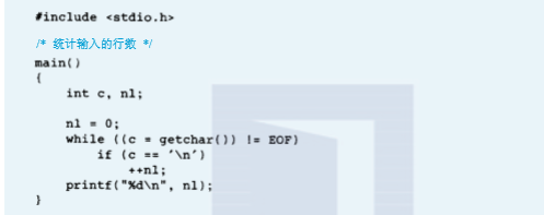

接下来的这个程序用于统计输入的行数。我们在上面提到过,标准库保证输入文本流以行序列的形式出现,每一行均以换行符结束。因此,统计行数等价于统计换行符的个数。
在该程序中,while循环语句的循环体是一个if语句,它控制自增语句++n1。if语句先测试圆括号中的条件,如果该条件为真,则执行其后的语句(或括在花括号中的一组语句)。这里再次用缩进方式表明语句之间的控制关系。
双等于号==是C语言中表示“等于”关系的运算符(类似于Pascal中的单等于号=及Fortran中的.EQ.)。由于C语言将单等于号=作为赋值运算符,因此使用双等于号==表示相等的逻辑关系,以示区分。这里提醒注意,在表示“等于”逻辑关系的时候(应该用==),C语言初学者有时会错误地写成单等于号=。在第2章我们将看到,即使这样误用了,其结果通常也是合法的表达式,因此系统不会给出警告信息。
单引号中的字符表示一个整型值,该值等于此字符在机器字符集中对应的数值,我们称之为字符常量。但是,它只不过是小的整型数的另一种写法而已。例如,'A'是一个字符常量,在ASCII字符集中其值为65(即字符A的内部表示值为65)。当然,用'A'要比用65好,因为'A'的意义更清楚,且与特定的字符集无关。
字符串常量中使用的转义字符序列也是合法的字符常量,比如,'\n'代表换行符的值,在ASCII字符集中其值为10。我们应当注意到,'\n'是单个字符,在表达式中它不过是一个整型数而已;而"\n"是一个仅包含一个字符的字符串常量。有关字符串与字符之间的关系,我们将在第2章进一步讨论。
