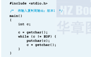

将上述基本思想转换为C语言程序为:
其中,关系运算符!=表示“不等于”。
字符在键盘、屏幕或其他的任何地方无论以什么形式表现,它在机器内部都是以位模式存储的。char类型专门用于存储这种字符型数据,当然任何整型(int)也可以用于存储字符型数据。由于某些潜在的重要原因,我们在此使用int类型。
这里需要解决如何区分文件中有效数据与输入结束符的问题。C语言采取的解决方法是:在没有输入时,getchar函数将返回一个特殊值,这个特殊值与任何实际字符都不同。这个值称为EOF(end of file,文件结束)。我们在声明变量c的时候,必须让它大到足以存放getchar函数返回的任何值。这里之所以不把c声明成char类型,是因为它必须足够大,除了能存储任何可能的字符外还要能存储文件结束符EOF。因此,我们将c声明成int类型。
EOF定义在头文件<stdio.h>中,是一个整型数。其具体数值是什么并不重要,只要它与任何char类型的值都不相同即可。这里使用符号常量,可以确保程序不需要依赖于其对应的任何特定的数值。

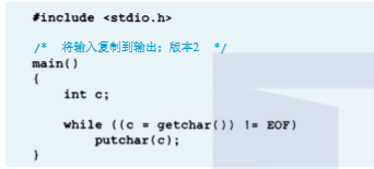

对于经验比较丰富的C语言程序员,可以把这个字符复制程序编写得更精练一些。在C语言中,类似于
之类的赋值操作是一个表达式,并且具有一个值,即赋值后左边变量保存的值。也就是说,赋值可以作为更大的表达式的一部分出现。如果将为c赋值的操作放在while循环语句的测试部分中,上述字符复制程序便可以改写成下列形式:
在该程序中,while循环语句首先读一个字符并将其赋值给c,然后测试该字符是否为文件结束标志。如果该字符不是文件结束标志,则执行while语句体,并打印该字符。随后重复执行while语句。当到达输入的结尾位置时,while循环语句终止执行,从而整个main函数执行结束。
以上这段程序将输入集中化,getchar函数在程序中只出现了一次,这样就缩短了程序,整个程序看起来更紧凑。习惯这种风格后,读者就会发现按照这种方式编写的程序更易阅读。我们经常会看到这种风格。(不过,如果我们过多地使用这种类型的复杂语句,编写的程序可能会很难理解,应尽量避免这种情况。)
对while语句的条件部分来说,赋值表达式两边的圆括号不能省略。不等于运算符!=的优先级比赋值运算符=的优先级要高,这样,在不使用圆括号的情况下关系测试!=将在赋值=操作之前执行。因此语句
等价于语句
该语句执行后,c的值将被置为0或1(取决于调用getchar函数时是否碰到文件结束标志),这并不是我们所希望的结果(更详细的内容,请参见第2章的相关部分)。
