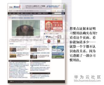

习惯用法是你的好帮手
任何东西要让人能瞬间理解,一种最好的方法就是遵循习惯和惯例——那些已经广为采纳或者已经标准化的设计模式,例如:
停止标志。鉴于它至关重要,司机们需要快速看到和识别这个标记,有时候是瞥一眼,有时候是从很远的地方,有时候处在恶劣的天气和光线条件下,那么,让所有的停止标志看起来一模一样是一件好事。(在细节上可能每个国家都不一样,不过总的来说,它们在全世界范围内惊人地一致。)
停止标志的设计标准包括独特的外观(八边形)、表示停止的文字、鲜明的颜色(可以和周围绝大多数天然环境形成高度对比),还有标准化的尺寸、高度和安放位置。
车内的控制装置。试想如果你租了一辆车,试驾的时候发现它的油门不是在刹车踏板右边,或者喇叭没有在方向盘的中间,情况会怎么样?
在过去的20年里,已经进化出了很多网页设计的习惯用法。作为用户,我们现在已经在很大程度上对下面几点充满了期待:
页面上的什么内容在什么位置。例如,用户通常会期望标志性的站点图标(Logo)出现在左上角(至少在那些阅读方向从左到右的国家如此),网站的主导航横跨在页面顶部或者纵向放置在页面左边。
服务将如何运作。例如,几乎所有的购物网站都会提供购物车,也都会使用一系列类似的表单让你填写一些细节,如支付方式、配送地址等。

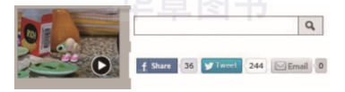

视觉元素的外观。很多视觉元素都会有标准化的外观,例如表示视频链接的图标、搜索图标、社交网站的分享方式等。
不同的网站也演化出了各种不同的习惯用法——电子商务、大学、博客、餐馆、电影,以及其他很多网站,因为这些相同类别的网站都需要解决相同的问题。
这些习惯用法不是凭空出现的:它们都是从某个人灵光一现的想法开始,如果这个想法相当不错,其他站点就会模仿它,最终,有足够多的人在足够多的地方见到它,让它变得不言而喻。
如果应用良好,Web习惯用法会给用户带来很大方便,因为他们在访问不同的网站时,不需要付出额外的努力来得出背后的运行原理。

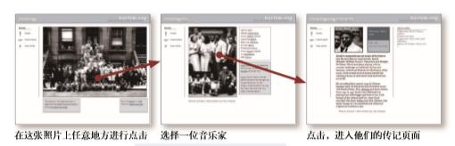

这方面我最喜欢的一个例子是Harlem.org。整个网站是以Art Kane那张著名的57位爵士音乐家的合影建成的,这张照片于1957年在纽约哈莱姆区褐沙石台阶上拍摄。它的导航系统不是基于文本链接,也不是菜单,而是这张照片。
这样的设计不但新颖好玩,而且很容易理解和使用。何况创建者们还非常聪明,知道这种新鲜劲儿可能会很快过去,所以他们还提供了一份传统的基于分类的导航系统。

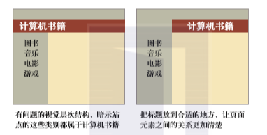

建立有效的视觉层次
让页面在一瞬间明白易懂的一个好办法是确保页面上所有内容的外观(所有的视觉线索)能准确地表述内容之间的关系:哪些是最重要的,哪些是类似的,哪些是另一些的组成部分,换句话说,每个页面都应该有清楚的视觉层次。
一个视觉层次清楚的页面有三个特点:
越重要的部分越突出。例如,最重要的标题要么字体更大、更粗,颜色更特别,旁边留有更多空白,要么更接近页面的顶部——或者,以上几点的综合。
逻辑上相关的部分也在视觉上相关。例如,可以把相近的内容分成一组,放在同一个标题之下,采用类似的显示样式,或者把它们全部放在一个定义明确的区域之内。
逻辑上包含的部分在视觉上进行嵌套。例如,一个分类的标题(“计算机书籍”)出现在某本具体书籍标题的上面,在视觉上包括书籍区域,因为具体书籍属于这个标题,而且接下来,书籍的标题也要横向覆盖描述这本书的元素。
对于视觉层次,没有什么特别的,例如,在我们开始阅读之前,每张报纸都用突出、分组和嵌套为我们提供关于报纸内容的有用信息。这张图片和这个新闻故事是一起的,因为它们位于同一个标题的覆盖范围之下。这个新闻故事最重要,因为它采用了最大的标题、最宽的栏目,并占用页面上最突出的位置。
我们每天都会对视觉层次进行分解——不管是在网络上还是在报纸上,但是这种分解发生得太快了,因此我们经常只有在不能这么做的时候才能模模糊糊地感觉到它,也就是,当这些可视信息线索(或可视信息线索的缺乏)迫使我们思考的时候。
好的可视层次通过预先处理页面,用一种我们能快速理解的方式对页面的内容进行组织和区分优先级,减少了我们的工作。
但是,如果一个页面没有清楚的视觉层次——例如,如果所有内容看起来都一样重要——我们将降低扫描页面的速度,寻找关键的文字和短语,然后努力拼凑出我们感觉重要的内容和内容的组织方式。这样就增加了很多工作。
分解一个在视觉层次上有问题的页面——例如,一个标题涵盖了不属于它的内容——就像读一个病句一样(“比尔把猫在桌上放了一会儿,因为它有点摇摇晃晃”)。
即使我们通常能猜出这个句子的意思,但它也让我们花了一点时间,迫使我们不得不进行一些不必要的思考。

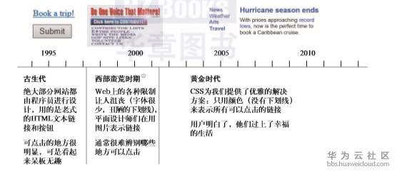

明显标识可以点击的地方
因为人们在网络上所做的大多数事情就是找到下一个地方点击,所以要明确地标识哪些地方可以点击,哪些地方不能点击,这很重要。
扫描页面的时候,我们会寻找各种视觉线索,看哪些地方可以点击(如果是触摸屏,就是哪些地方可以触碰),例如某种形状(按钮、选择卡等)、某些位置(菜单条之类的),以及某些格式(例如文字颜色、下划线等)。
查看事物的外观,去寻找如何使用它们的线索,这个过程并不限于网络。正如Don Norman先生在最近更新的可用性经典书籍《日常事物设计心理学》(The Design of Everyday Things)中开心地跟我们解释的那样,我们其实一直在解析我们的环境(例如,门把手)来寻找这些线索(决定到底是拉还是推),去看看吧。看了这本书以后,你再也不会用以前的方式来看待门把手了。
从一开始,容易识别网页上哪些地方可以点击就时不时地作为问题浮出水面。
当然,现在它又回来了,变成了移动设计上的一个问题,我们会在第10章进一步讨论。
总体来说,如果能坚持只用一种字体颜色来表示文字链接,或者通过它们的外观和位置能识别它们是可以点击的,那就没事了。不要犯那些低级错误就可以了,例如使用同一种颜色表示文字链接和不可点击的标题。

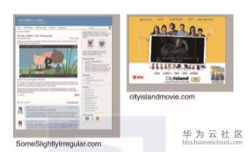

眼花缭乱。如果页面上所有的内容都在希望得到你的注意,那么效果可能适得其反:大量促销信息!一大堆惊叹号,大量不同的字体和抢眼的颜色!自动播放的幻灯片,动画,弹出窗口,更不用说还有各种层出不穷的吸引用户注意的广告新花招!
这样做的事实就是,没有什么东西会显得重要。页面眼花缭乱往往是没法决策什么内容真正重要的结果,因为那样就没法创建合适的视觉层次结构,把用户首先吸引到最重要的地方。
组织不当。有些页面看起来就像被打劫过的房间一样:东西扔得乱七八糟。这是一个很明显的信号,表示设计师并没有理解使用表格来排列页面元素的重要性。
太过密集。我们见过一些页面,特别是主页,它们的问题就是内容太多了。这种感觉就像你偶尔给某个网站发了一封邮件,它就把你当成可以托付终身的朋友,给你的邮箱发来不计其数的邮件,让你的邮箱完全淹没在各类通知提醒中,然后,你就再也找不到真正重要的邮件了。最后,你得到了工程师们所谓的低信噪比状态:噪声很多,信息没多少,还被噪声掩盖了。

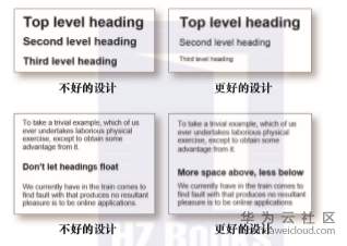

充分使用标题。对于页面来说,穿插在文本中的那些仔细构思、精心制作的标题就如同非正式的大纲和内容列表一样。它们会告诉你每个部分的大意,或者,如果不是字面上的意思,它们会激起你的兴趣。不管怎样,它们可以帮你决定哪些地方需要阅读、扫描,或者直接跳过去。
一般来说,你总是需要更多的标题,所以多花点时间来构思吧。
还有,别忘了给标题设置正确的格式。下面是设置标题格式时非常重要但常常忽视的两点:
如果你使用的是多级标题,那么请确认在不同级别的标题之间有着非常明显、不可能混淆的视觉区分。可以通过让每个更高级别的标题字体更大或者给它周围留更多的空白来做到这一点。
更重要的是,不要让你的标题“浮在空中”。确保它们更靠近由它们引导的内容,而不是之前的内容。这两种方式在位置上可能只差了一点点,效果却大不一样。

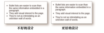

使用符号列表。这样来看:几乎任何可以变成符号列表的内容也许都应该变成符号列表。看一眼你的段落,如果有任何由逗号或分号分隔的几个项目,那就是可能的符号列表。
此外,为了优化可读性,在列表的不同项目之间应该留出一点点额外的空白。
