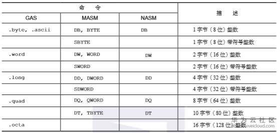

汇编语言的数据类型根据数据的大小来确定(例如 8 位、16 位、32 位),而不像高级语言那样根据数据的内容来确定(例如整数、双精度浮点数、字符串)。无论数据是什么内容,你都应该从一套默认的数据类型中选出一种来定义这份数据。表 3-11 列出了各种汇编器所支持的数据类型。
表 3-11 以汇编器所支持的默认数据类型来定义数据时所需使用的命令
从这张表格来看,MASM 支持的数据类型似乎比 GAS 及 NASM 更多,但其实并不能这样比较,因为 MASM 在执行很多操作的时候都会根据上下文推测数据的类型,而 GAS 与 NASM则不会做出这样的假设。同一份数据在这三种汇编器里都是可以正常使用的,只不过后两者要求你必须明确说出指令所操作的是什么类型(或者多大)的数据。

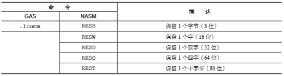

GAS 与 NASM要求未初始化的变量必须创建在 .bss 段中(bss 的意思是 Block Started by Symbol,以符号开始的块),而且要用特定的命令来创建。表 3-12 列出了这些命令。
表 3-12 创建各种数据类型的未初始化变量时所需使用的命令
下面这两段代码演示了怎样用 GAS 与 NASM来定义未初始化的变量。请注意,GAS 定义这种变量所用的语法是 [directive identifier, reserved_bytes]([命令 标识符,预留的字节数]),这与定义带有明确初始值的变量时所用的 [identifier: directive initializer]([标识符:命令 初始化器])有所不同。这两种汇编器都能够通过相应的命令,以单个变量或数组的形式来预留各种数据类型的未初始化空间。例如,NASM 版本的代码就预留了 64 个字节的空间并将其命名为 buffer,这块空间可以当成包含 64 个字节型数值的数组来使用。
GAS
NASM

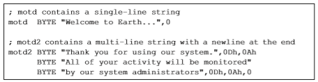

前面说过,字符串是以 BYTE(字节)数组的方式存储的。字符串必须以 null 结尾,也就是说,其最后一个字节必须是值为 0 的 ASCII 码。不同的汇编器采用不同的方式来定义这种字符串。GAS 是在字符串末尾写上 \0,表示该字符串以 null 结尾,而 MASM 与 NASM则是直接用字面量 0来设置最后一个字节。此外,GAS 还可以用 .ASCIZ 命令给字符串末尾自动添加一个值为 0 的字节。
一个涉及字符串的重要问题是换行。不同的汇编器采用不同的方式换行。GAS 用转义符 \n 来插入换行符号(line-feed character,简称 LF)。MASM 用十六进制码 0Dh 与 0Ah来表示 CR/LF 这两个符号并以此实现换行(CR 的意思是 carriage-return,回车)。NASM 则只用 0Ah 这一个十六进制码(也就是 LF)表示换行。
GAS
MASM
NASM
