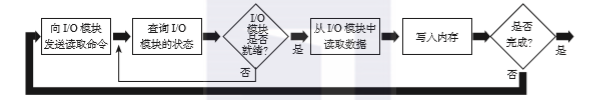

处理器执行 I/O 操作通常可以采用 4 种方式:程序 I/O(Programmed I/O,PIO)、中断驱动 I/O(Interrupt-driven I/O)、直接内存访问(Direct Memory Access,DMA)以及 I/O 通道(I/O Channel)。在这 4 种方式中,程序 I/O 实现起来最简单,然而开销也最大,因此它是效率最低的方案,如图 2-13 所示。处理器在以 PIO 模式执行 I/O 操作时,首先需要向相关的 I/O 模块下达命令并等待回应。I/O 模块负责执行该命令并在执行完毕时把 I/O 状态寄存器中的相关二进制位设置好,以便告知处理器这条命令已经执行完了。处理器会定期检查 I/O 状态寄存器,看 I/O 模块有没有把这项操作执行完。这种定期查询的做法开销很大,在执行耗时较长的 I/O 操作时更是如此,因为处理器必须多次查询才能知道这项操作有没有执行完。
图 2-13 程序 I/O

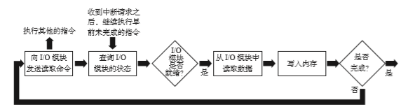

如果处理器向 I/O 模块发送完命令之后不在那里干等着该命令执行完而是去执行其他操作,那么效率可能会高一些。这就是中断驱动 I/O 所采用的理念,如图 2-14 所示。处理器向 I/O 模块下达完命令之后就去执行别的指令了,只有当 I/O 模块发出中断请求时,它才会回过头来继续处理这项操作。中断会使处理器暂停其他的操作,先把早前未处理完的这项 I/O 操作执行完。由于处理器在每个指令周期的末尾都要检测中断,因此I/O 模块在发出请求中断的消息之后,最多只需等待 1 个完整的指令周期就可以令相关的事务得到 CPU 的处理。I/O 模块在执行命令时几乎用不着处理器来干预,只是每次把数据写入主存,或是从主存中读取数据的时候需要与处理器相配合。
图 2-14 中断驱动 I/O
