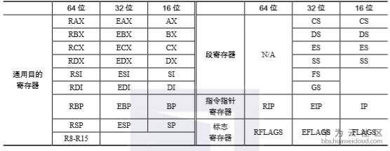

表 2-4 x86 与 x86_64 的寄存器

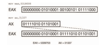

表 2-4 中的寄存器可以分成 4 类:通用目的寄存器(General Purpose Register)、段寄存器(Segment Register)、标志寄存器(Flags Register)及指令指针寄存器(Instruction Pointer Register)。汇编程序所操作的基本上都是通用目的寄存器,其中,32 位的通用寄存器有 8 个,64 位的有 16 个。通用寄存器用来执行计算或移动数据。由于 64 位处理器是在 32 位设计方案的基础上构建的,而 32 位处理器又是在 16 位设计方案的基础上构建的,因此新式处理器不仅可以通过寄存器本身的名字来使用该寄存器,而且还能通过旧式处理器所用的名字将其当成旧式的寄存器来使用。此外,如果你要使用的数据或是你要执行的运算只需占据 8 个二进制位,那么可以把 16 位的寄存器想象成两个 8 位的寄存器,这样就可以用它来保存两份数据了。图 2-8 以 64 位的rax寄存器为例来演示怎样以 8 位、16 位、32 位及 64 位的方式使用它。
图 2-8 寄存器寻址
由于上述寄存器之间有所重叠,因此会引发一个问题:以不同的名义来操作寄存器会不会使其中的数据受到影响?比方说,如果以 eax 的名义保存了一个 32 位的值,然后又以 ax 的名义保存了一个 16 位的值,那么 eax 的低 16 位是得以保留,还是遭到覆盖?图 2-9 给出了解答。由该图可知,无论以什么名义来使用寄存器操作的都是同一套二进制位,具体到本例来说,这意味着无论你是用 rax 来操作,还是用 eax、ax、ah或 al 来操作,你所操作的二进制位其实都位于 rax 寄存器本身的那 64 个二进制位中,而不是说总共有 128 个二进制位可以使用,其中 64 个划拨给 rax ,32 个划拨给 eax,16 个划拨给 ax,8 个划拨给 ah,8 个划拨给al。同样的规律也适用于其他类似的情况:凡是以小寄存器的名义来操作大寄存器的,其实操作的都是大寄存器中与这个小寄存器相对应的那一部分二进制位。
图 2-9 以 ax 的名义操作 eax,会破坏 eax 中已有的一部分数据

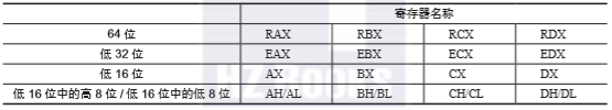

从图 2-9 中可以看出,如果把值复制到 ax 中,那么实际上会把 eax 的低 16 位给覆盖掉,导致 eax 中原有的值遭到破坏。之所以出现这种问题是因为 eax 与 ax 共用这 16 个二进制位。不过并非所有的寄存器都像 rax 这样可以通过 rax、eax、ax、ah 及 al 等不同的名义来使用,即便可以这样用,其二进制位的共享情况也未必和此处所举的例子相同。表 2-5 列出了 rax、rbx、rcx 及 rdx 这 4 个 64 位寄存器与其 32 位、16 位、8 位子寄存器之间的共用情况。另外 4 个 64 位寄存器,也就是 rsi、rdi、rbp 及 rsp 与其 32 位及16 位子寄存器之间的共用情况参见表 2-6。
表 2-5 rax、rbx、rcx 及 rdx 与其子寄存器之间的重叠情况

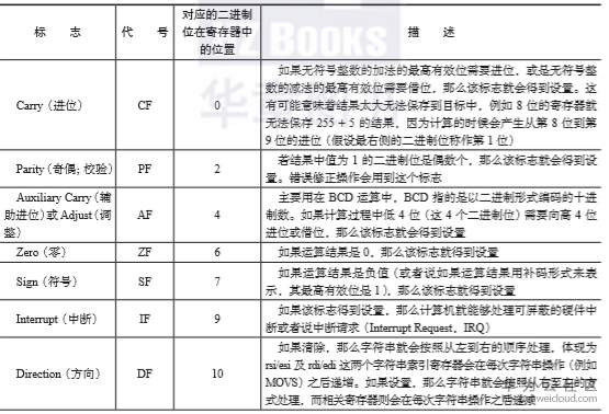

CPU 标志(CPU flag)是一些二进制位的统称,这些二进制位分别用来以某种方式控制 CPU 操作或反映 CPU 操作的状态。表2-7列出了大多数开发环境中值得关注的 8 个标志位,其中某些标志可以由开发者通过 LAHF 及 SAHF 指令来操作。表 2-8 列出了可以由这些指令所编辑的标志位。对于标志位来说,set(设置)的意思是将其设为 1(也称为置 1),clear(清除)的意思是将其设为 0(也称为置 0)。
表2-7 值得关注的标志位

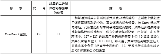

Overflow(溢出)   OF  11   如果运算结果以补码的形式来表示时所需的二进制位个数超过了该运算所采取的个数,那么该标志就会设置。与 Carry 标志不同的是,此标志是针对带符号的整数而言的,如果运算结果的符号与操作数的符号相反,那么它就会得到设置,比方说,在 8 位环境中,127 + 127 的结果用补码表示需要 9 位(0 1111 1110),如果只看后 8 位(1111 1110),那么由于其中的最高有效位是1,因此这是个负值(相当于十进制的 -2),于是执行完这次加法之后OF标志就会得到设置
