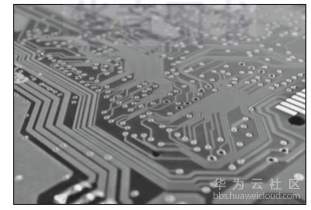

总线是指主板中的一组线路或导线,用来在组件之间传输数据。从背面观察主板很容易就能看到这些总线,如图 2-2 所示。由于导线所经过的地方各层纤维玻璃之间含铜,因此这些地方的颜色看上去比周围浅。
图 2-2 从背面观察到的主板

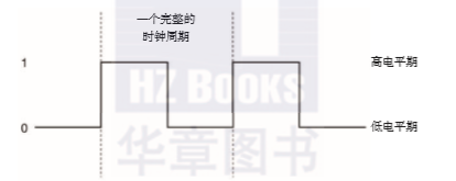

系统时钟的基本单位叫作时钟周期(clock cycle),它的前半段称为高电平期(up-tick),此时电压由低变高(用二进制来表示就是从 0 变成 1),后半段称为低电平期(down-tick),此时电压由高变低(或者说从 1 变成 0)。图2-4演示了整个时钟周期。
图 2-4 时钟周期
