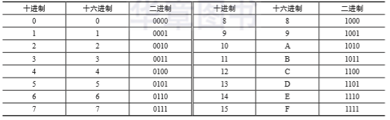

有两个与数制有关的技巧是应该掌握的,一个是在各种进制的数之间转换,另一个是完成加法这样的基本运算。表1-5列出了 0 至 15 之间的数所对应的十进制、二进制及十六进制表示方式。
表1-5 无符号整数在三种数制之间的对应关系

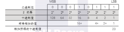

范例1-3在8位二进制数与十进制数之间转换。这个例子采用的具体数值是二进制的 00010111,也就是十进制的 23(000101112 = 2310)。把二进制数转换成十进数时,先找出值为 1 的二进制位,然后在表中查出对应的十进制值,最后将其相加,这样就得到了与原数相等的十进制数。
范例1-3 二进制 ? 十进制(2n 量表)

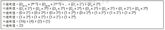

范例 1-4 演示了怎样用按位展开式将二进制数转换成十进制数。这个例子采用的具体数值是二进制的 00010111,也就是十进制的 23。
范例1-4 二进制 → 十进制(按位展开式)

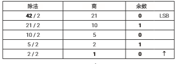

范例1-5演示怎样用除法把十进制数转化成二进制数。本例采用的十进制数是 42,相当于二进制的 101010。首先,把十进制数 42与二进制的底(也就是 2)相除,商是 21,余数是 0。把余数 0写在除法的右侧,在最终的转换结果中,它就是最低有效位。接下来,反复做除法,也就是用前一次除法所得的商除以 2,并将余数记在相应除法的右侧,直到所得的商小于 2 为止。此时的商只可能是 0 或 1,该数在最终的转换结果中是最高有效位。现在,把最后除法所得的商写在转换结果的最左边,然后将历次除法所得的余数从下往上依次写在商的后面。

范例1-5 十进制 → 二进制(除法)

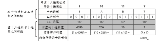

范例1-8演示了怎样在十六进制、二进制与十进制之间转换。十六进制数转二进制数所依据的规律是:前者中的每个数位是由后者中的四个数位组成的。十六进制数转十进制数,可以根据以 16 为底的 16n 量表来做(这就像范例 1-3 所演示的那样:把二进制数转换成十进制数,可以根据以 2 为底的 2n 量表来做)。这个例子所用的具体数值是:00011010101101112 =
683910 = 1AB716。
范例 1-8 十六进制?二进制?十进制

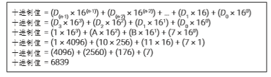

范例1-9演示了怎样用按位展开式把十六进制数转换成十进制数。这个例子所用的具体数值是1AB716 = 683910。
范例 1-9 十六进制 → 十进制(按位展开式)

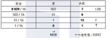

范例 1-10 演示了怎样用除法把十进制数转换成十六进制数。这个例子所用的具体数值是 803910 = 01F6716。计算过程与范例 1-5 类似,只不过每次都是除以 16,而不是除以 2。
范例 1-10 十进制 → 十六进制
