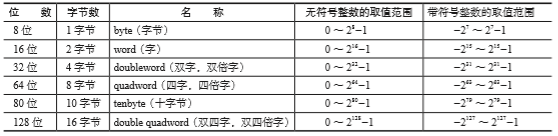

从编程的角度来看,采用二进制意味着每个位置上只能填写 0 或 1,也可以说假(false)或真(true)。二进制数中的每一位叫作一个 bit(二进制位,也称为比特或位元),多个 bit 可以合成一个 byte(字节,也称为位元组),以存放整数(integer,也叫作 whole number)等数值。表1-4列出了每一种表示方式所占据的二进制位数、字节数,以及特定的称谓,还列出了在无符号(unsigned)及带符号(signed)两种情况下的取值范围。无符号意味着只能用来表示 0 及正整数,而带符号则意味着还可以用来表示负整数。
表1-4 整数的表示方式
