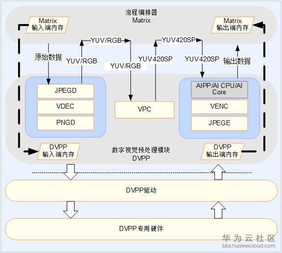

  • 数字视觉处理(DVPP)模块的执行流程如下图所示,需要由Matrix、DVPP、DVPP驱动和DVPP硬件模块共同协作完成。
  • 位于框架最上层是Matrix,负责调度DVPP中的功能模块进行相应处理以及管理数据流。
  • DVPP位于功能架构的中上层,为Matrix提供调用视频图形处理模块的编程接口,通过这些接口可以配置编解码和视觉预处理模块的相关参数。
  • DVPP驱动位于功能架构的中下层,最贴近于DVPP的硬件模块,主要负责设备管理、引擎管理和引擎模组的驱动。驱动会根据DVPP下发的任务分配对应的DVPP硬件引擎,同时还对硬件模块中的寄存器进行读写,完成其他一些硬件初始化工作。
  • 最底层的是真实的硬件计算资源DVPP模块组,是一个独立于昇腾AI处理器中其他模块的单独专用加速器,专门负责执行与图像和视频相对应的编解码和预处理任务。

当输入数据进入数据引擎时,引擎一旦检查发现数据格式不满足后续AI Core的处理需求,则可开启数字视觉预处理模块进行数据预处理。如下图所示的数据流所示,以图片预处理为例:
1.首先Matrix会将数据从内存搬运到DVPP的缓冲区进行缓存。
2.根据具体数据的格式,预处理引擎通过DVPP提供的编程接口来完成参数配置和数据传输。
3.编程接口启动后,DVPP将配置参数和原始数据传递给驱动程序,由DVPP驱动调用PNG或JPEG解码模块进行初始化和任务下发。
4.DVPP专用硬件中的PNG或JPEG解码模块启动实际操作来完成图片的解码,得到YUV或者RGB格式的数据,满足后续处理的需要。
5.解码完成后,Matrix以同样机制继续调用VPC进一步把图片转化成YUV420SP格式,因为YUV420SP格式数据存储效率高且占用带宽小,所以同等带宽下可以传输更多数据来满足AI Core强大计算吞吐量的需求。同时DVPP也可以完成图像的裁剪与缩放。

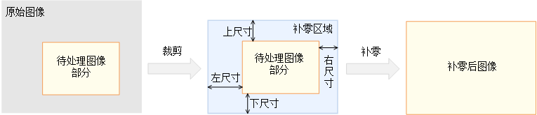

如下图展示了一种典型改变图像尺寸的裁剪和补零操作,VPC在原图像中取出的待处理图像部分,再将这部分进行补零操作,在卷积神经网络计算过程中保留边缘的特征信息。补零操作需要用到上、下、左、右四个填充尺寸,在补零区域中进行图像边缘扩充,最后得到可以直接计算的补零后图像。
