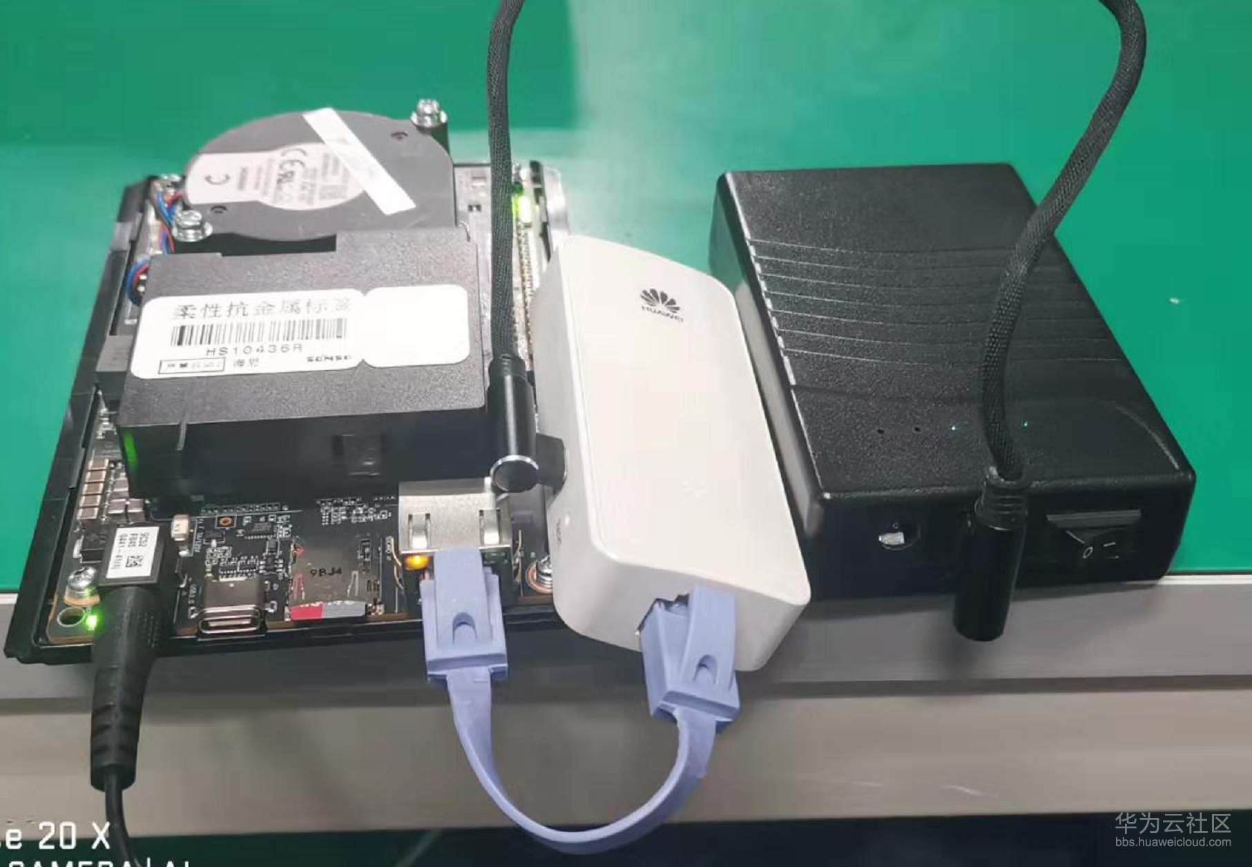

原理:
开发板与ws331a之间用网线连接,你的需要与开发板通讯的设备(PC机或者手机)无线连接ws331a的wifi,这样,开发板与你的设备就在同一个网段下,就时可以通讯的,然后根据需要可以设置开启ws331a的中继功能(中继你的可以上网的wifi),使你的开发板和你的设备都能联网(internet),另外还可以在ws331a上为开发板设置静态IP,重启后IP不变,就可以抛弃USB线了。
看图连接:

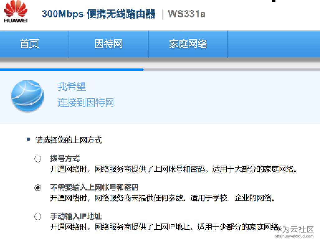

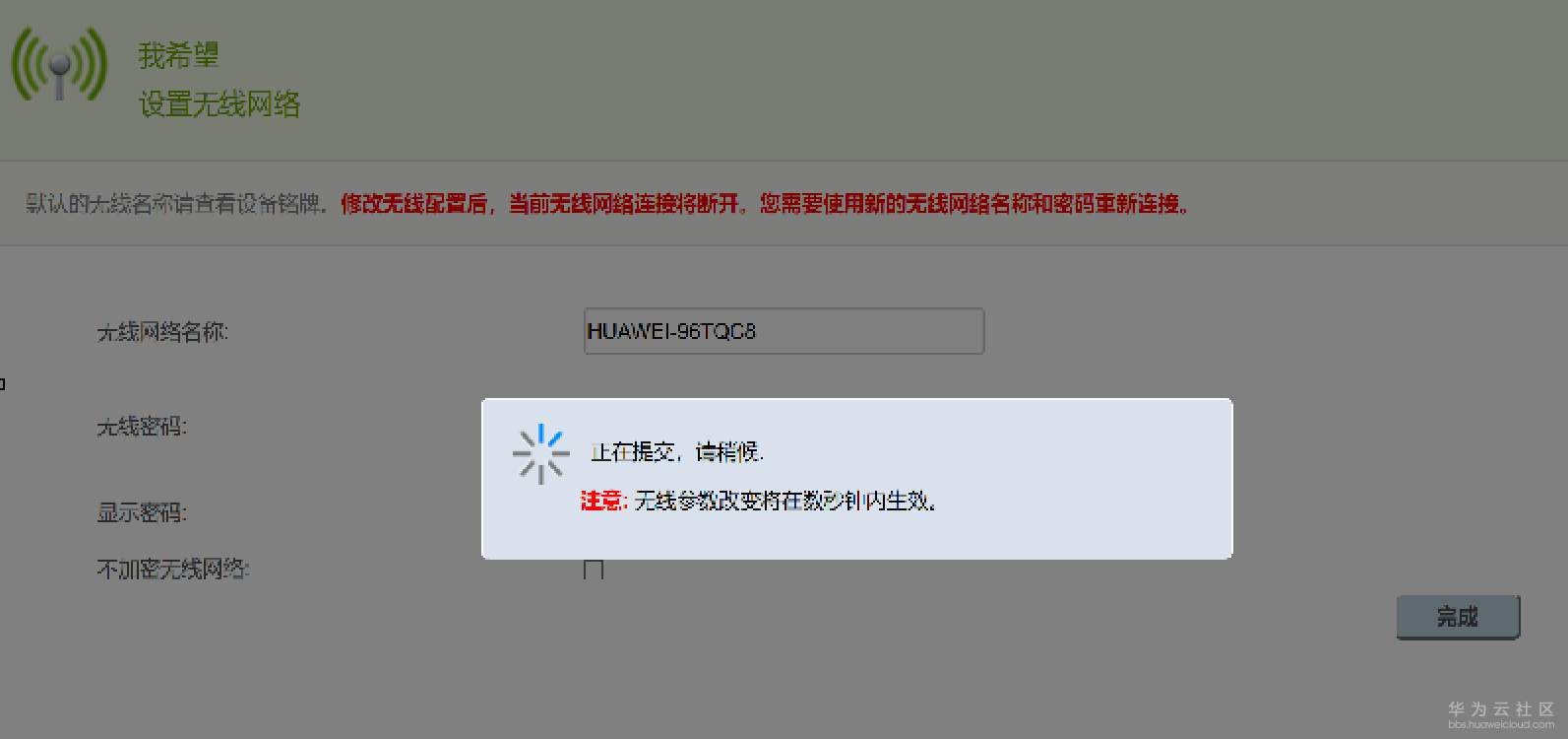

  3. 登录进去后如下图设置后下一步:
  4. 设置无线密码:
  5. 完成后再次连接ws331a的wifi

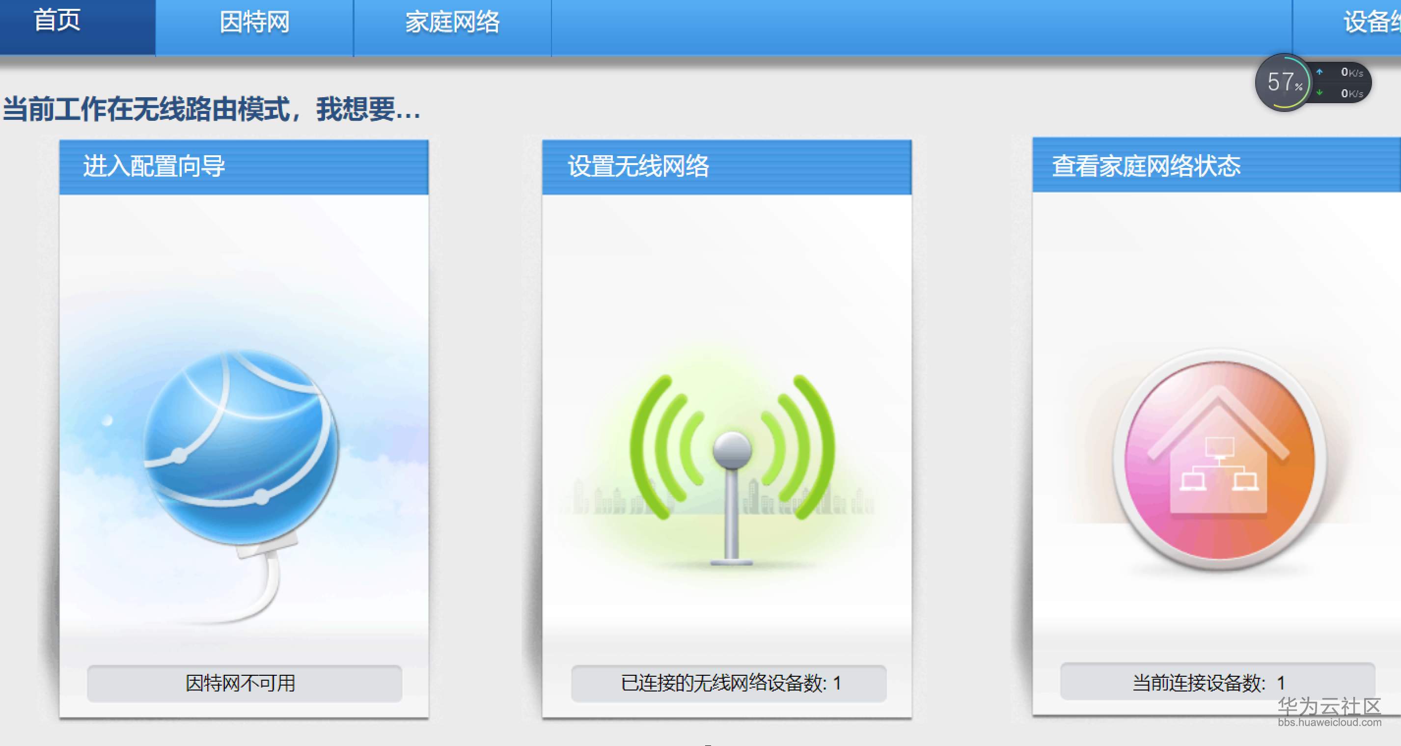

  6. 然后再次登录192.168.3.1(admin/admin)
  7. 选择查看家庭网络状态:

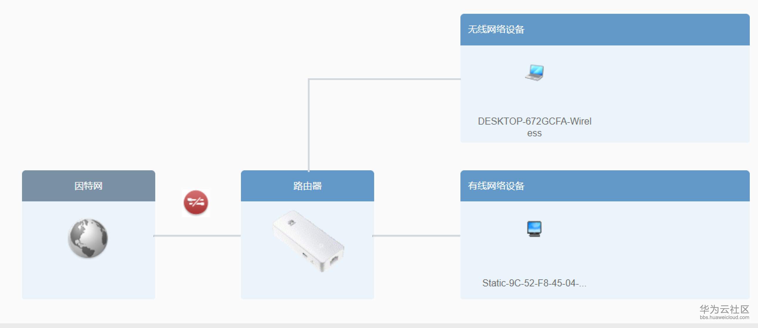

  8. 可以看到WS331与internet链接时不通的,在WS331下链接有两个设备,一个无线设备是我们现在用的电脑,另外一个有线设备是用网线连接的华为的开发板;
  9.  点击优先网络设备,可以看到开发板通过网线与ws331a连接后,由于ws331默认开启了dhcp,所以为开发板默认分配了IP

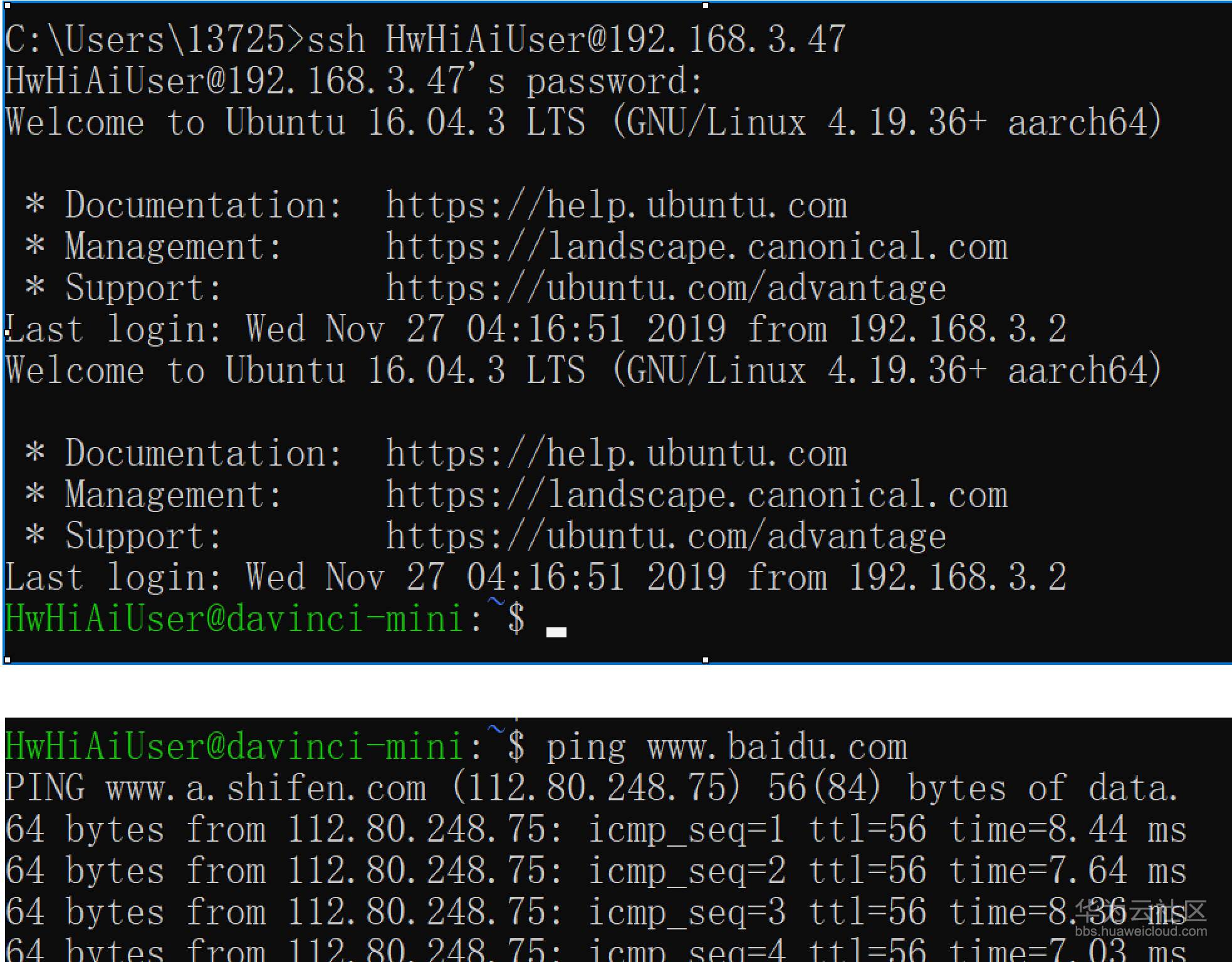

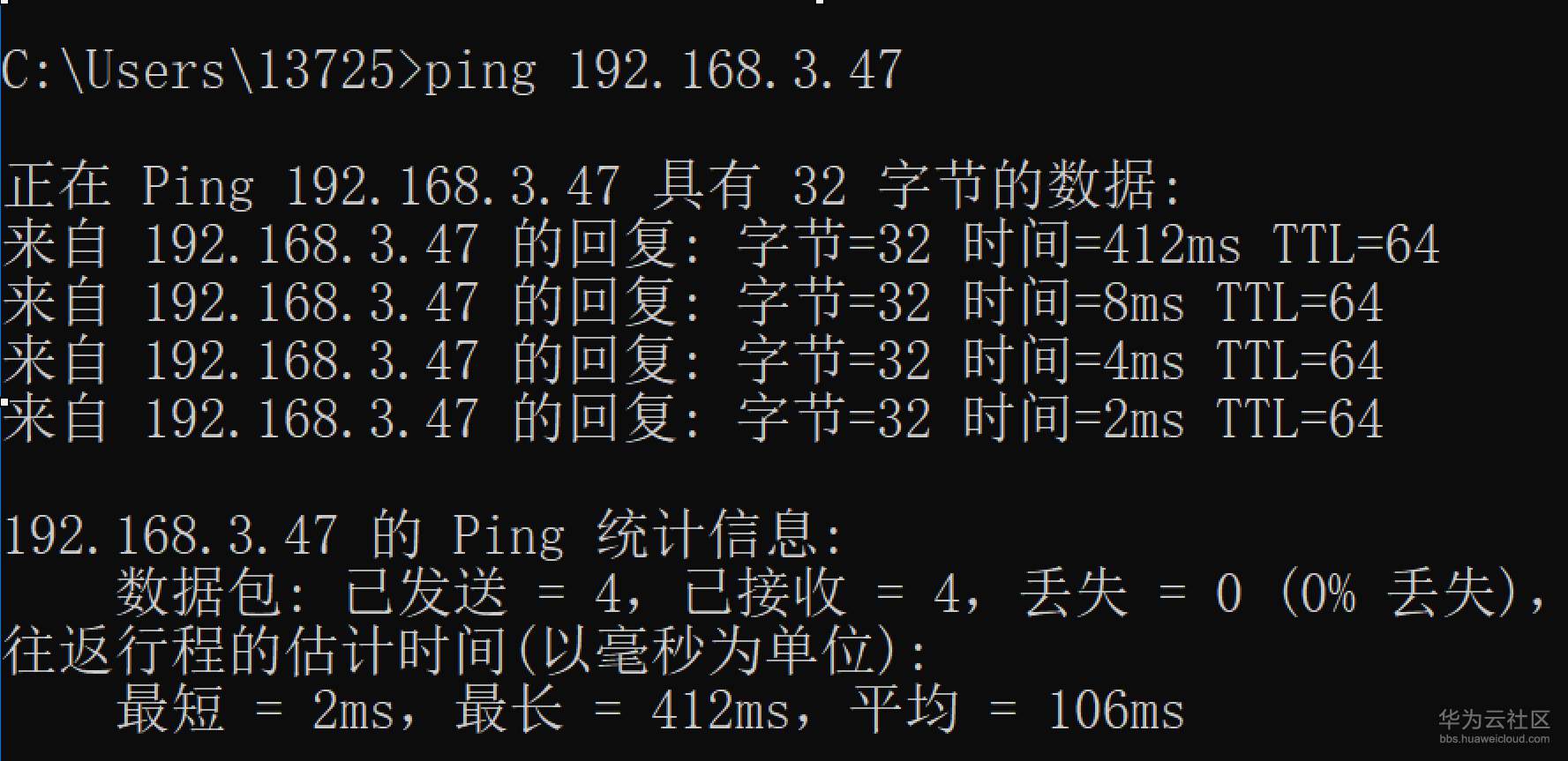

    10.  你的设备已经可以和开发板通讯了
    这时候,如果你只是想用你的设备无线连接到开发板,其实你的目的已经达到了:
    您只要将你的设备无线连接到ws331的无线,即可与开发板在同一网段,便可以通讯了。

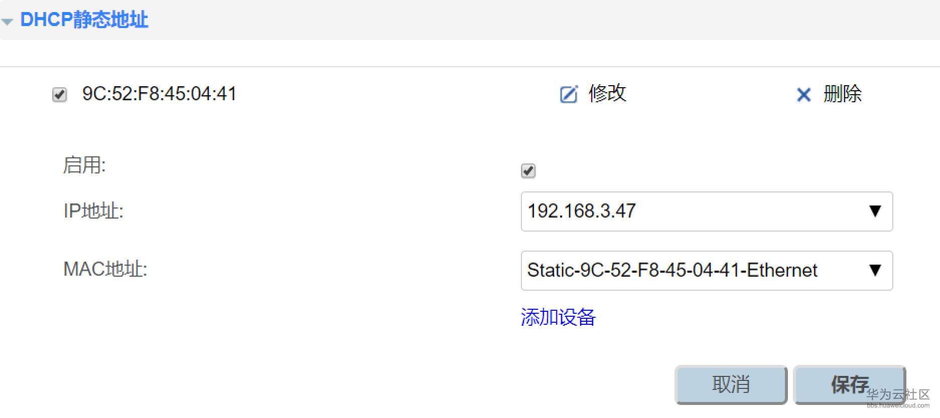

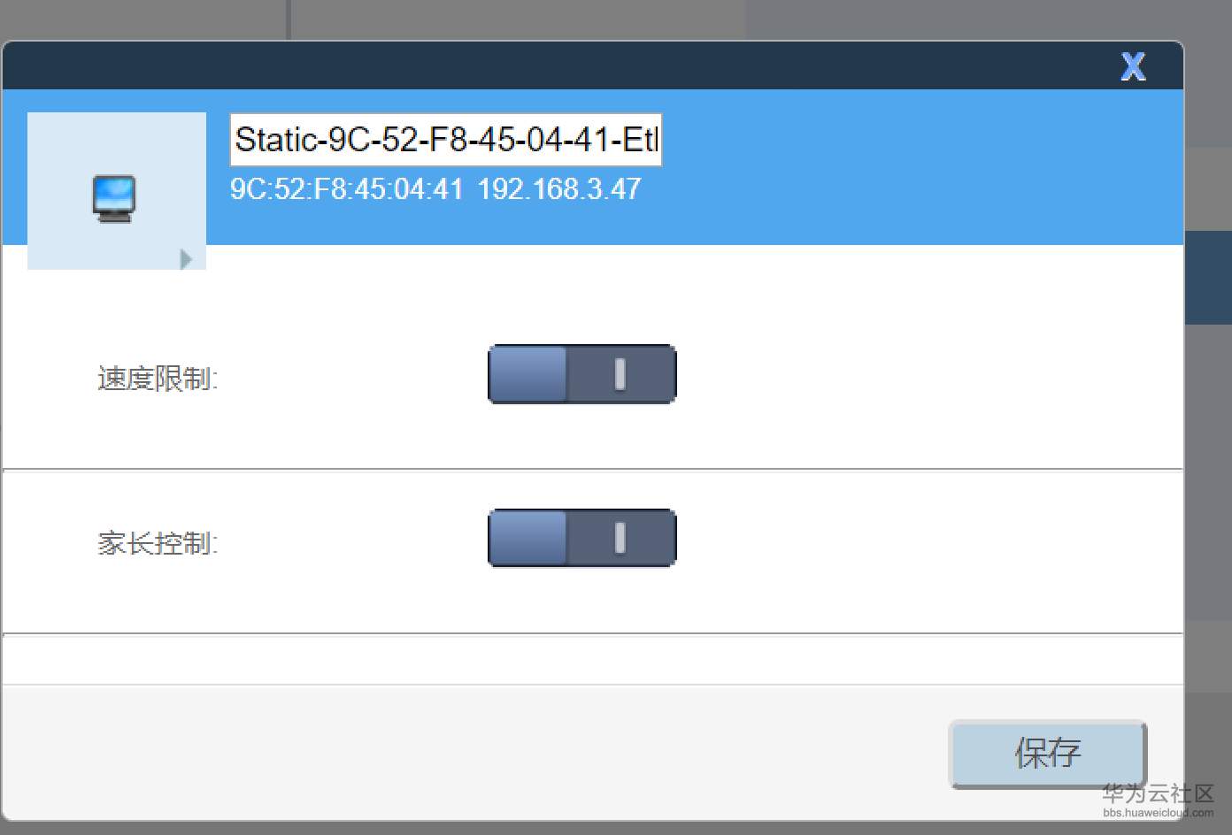

    另外,为了开发板重启后IP不变,可以在ws331上将你的开发板设置为静态IP:

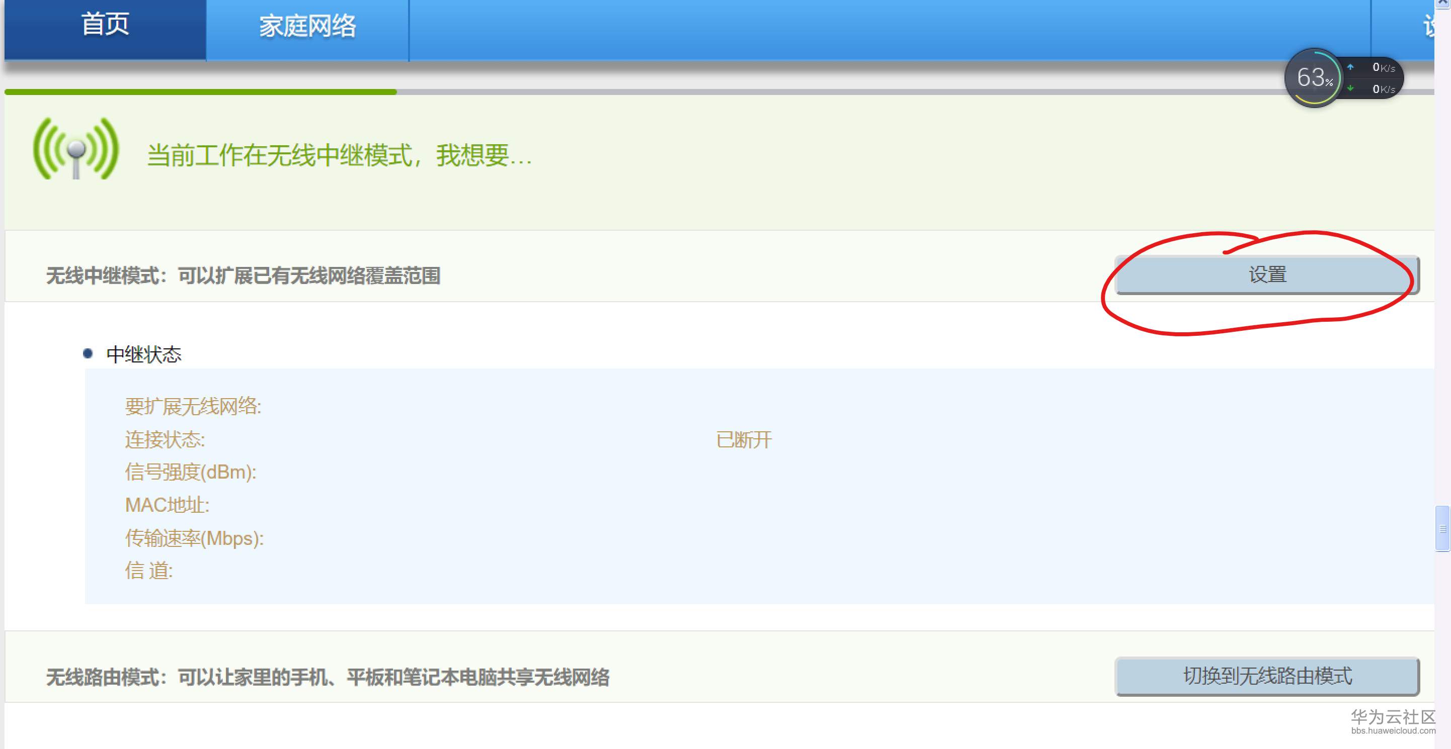

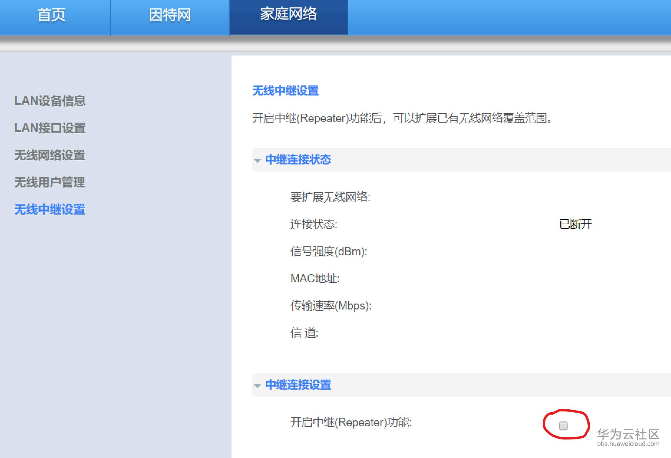

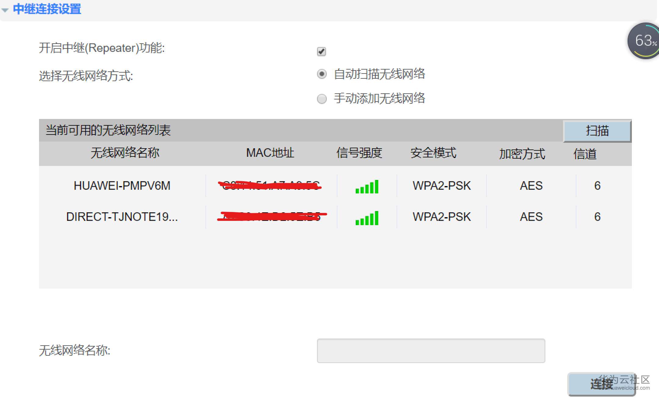

    再次登录192.168.3.1,回到ws331的网页,开启中继设置:
    点击连接以后,ws331的wifi将会消失,根据提示连接你中继的网络连接即可。
    接下来,你的所有设备都可以上网了:
