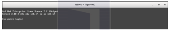

客户机启动完成后的登录界面如图3-11所示。
图3-11 客户机启动后的登录界面

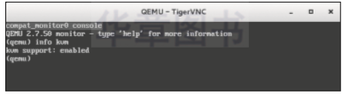

在通过VNC链接到QEMU窗口后,可以按组合键Ctrl+Alt+2切换到QEMU监视器窗口。在监视器窗口中可以执行一些命令,比如执行“info kvm”命令来查看当前QEMU是否使用KVM,如图3-12所示(显示为kvm support: enabled)。
图3-12 QEMU Monitor中“info kvm”命令
