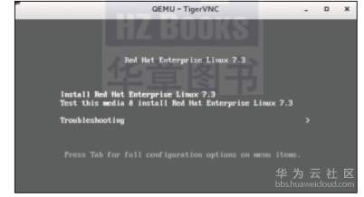

通过启动时的提示,这里可以使用“vncviewer :5900”命令连接到QEMU启动的窗口。根据命令行指定的启动顺序,当有CDROM时,客户机默认会从光驱引导,启动后即可进入客户机系统安装界面,如图3-8所示。
图3-8 客户机安装的选择界面

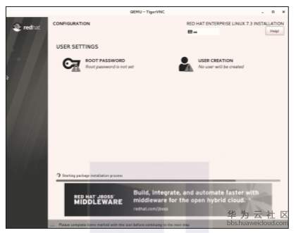

可以选择Install安装客户机操作系统,和安装普通Linux系统类似,根据需要做磁盘分区、选择需要的软件包等。安装过程中的一个快照如图3-9所示。
图3-9 客户机安装过程的快照

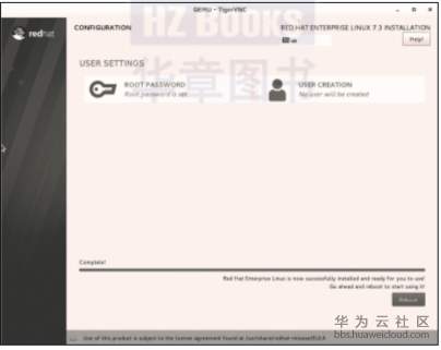

在系统安装完成后,客户机中安装程序提示信息,如图3-10所示。
图3-10 客户机安装完成后的提示信息
和普通的Linux系统安装一样,安装完成后,重启系统即可进入刚才安装的客户机操作系统。
