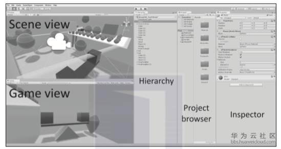

Unity编辑器分成不同的视图和面板(图3-3),重点介绍以下几个部分:
游戏视图(Game View):在常规的游戏开发中,大部分动作发生在这个窗口,可以预览场景中任何摄像机可以看到的,在你运行之前可以观察游戏的外观。在开发过程中,你会发现实际上你查看游戏视图的次数将会越来越少,因为只有从头戴式设备中观看到的场景相对更为重要,在预览窗口中很难体会到真实感受。
场景视图(Scene View):在虚拟现实开发中,这个界面可能是除了在头戴式显示器里观看到内容外最能直观查看设计的界面。场景视图是可以放置、移动和操作对象的界面。在场景视图中查看世界与头戴式显示器中观看完全不同,因此你需要不断地进行调试。
图3-3 Unity编辑器组成部分
层级视图(Hierarchy):场景是由多个不同的游戏对象组成的。游戏对象在Unity作为占位符实体,可用于形成构建虚拟世界的网格、声音以及其他元素。游戏对象之间的关系会影响在虚拟世界中的运动方式。例如有的游戏对象将链接到其他物体并与之共同运动或是单独运动。层级视图包含当前场景中每个游戏对象的列表且具有层次结构。注意,层级视图顶部还有一个搜索功能,在复杂的游戏场景搜索功能可以方便地查找游戏对象。
检视视图(Inspector):检视视图用于显示、编辑场景中游戏对象的详细信息和属性操作,包括对象的位置、缩放和旋转以及其他组件。一些组件是由脚本和代码构成的,而其他组件是Unity内置的,所有可配置的值、属性等都将会显示在检视视图中。
项目浏览器窗口(Project Browser Window):项目浏览器窗口是包括整个Unity项目工程文件所有资源的界面,在这个窗口你可以对所有文件进行移动、编辑等操作。项目浏览器窗口有一个浏览器界面包含所有的图像、声音以及项目所需要的脚本等文件夹,可以帮助你的项目保持有序。在窗口的搜索栏中可以迅速找到所需要的资源,这对于游戏资源庞大时十分必要。

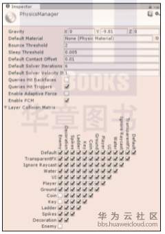

图层(Layer):图层的主要作用是管理碰撞系统,在编辑器中对图层命名,在代码中通常通过索引号引用图层名称。Unity允许通过图层碰撞矩阵(图3-6)选择彼此碰撞的图层,这可以通过Edit下面的Project Settings中的Physics访问。
图3-6 图层碰撞矩阵可以选择图层发生碰撞
