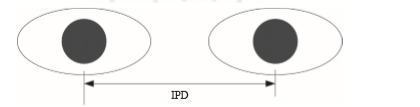

现实IPD是现实世界中使用者双眼的距离(图2-6)。这是在头戴式显示器上设置IPD时需要了解的测量值。在Rift上,校准软件具有可视化步骤的特点,可引导你完成正确的IPD校准过程。
图2-6 现实IPD
