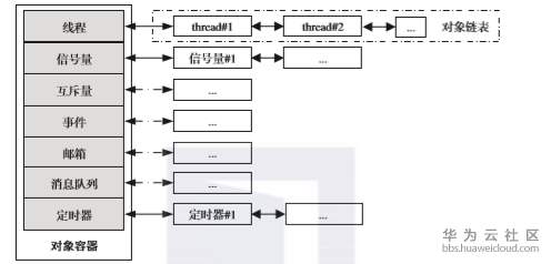

RT-Thread内核对象包括线程、信号量、互斥量、事件、邮箱、消息队列和定时器、内存池、设备驱动等。对象容器中包含每类内核对象的信息,包括对象类型、大小等。对象容器给每类内核对象分配了一个链表,所有的内核对象都被链接到该链表上,RT-Thread的内核对象容器及链表如图3-4所示。

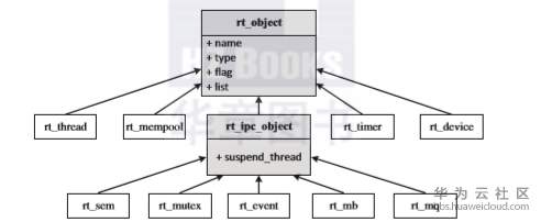

图3-5则显示了RT-Thread中各类内核对象的派生和继承关系。对于每一种具体内核对象和对象控制块,除了基本结构外,还有自己的扩展属性(私有属性),例如,对于线程控制块,在基类对象基础上进行扩展,增加了线程状态、优先级等属性。这些属性在基类对象的操作中不会用到,只有在与具体线程相关的操作中才会使用。因此,从面向对象的观点上来说,可以认为每一种具体对象都是抽象对象的派生,继承了基本对象的属性并在此基础上扩展了与自己相关的属性。
图3-4 RT-Thread的内核对象容器及链表
图3-5 RT-Thread内核对象的继承关系

图3-5中由对象控制块rt_object派生的有:线程对象、内存池对象、定时器对象、设备对象和IPC对象(IPC即Inter-Process Communication,进程间通信。在RT-Thread实时操作系统中,IPC对象的作用是进行线程间的同步与通信);由IPC对象派生出信号量、互斥量、事件、邮箱与消息队列、信号等对象。
