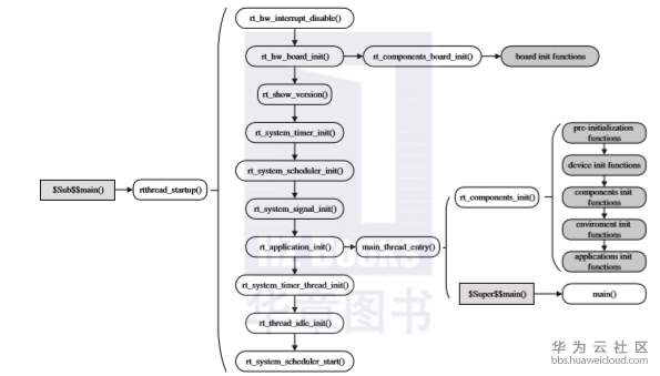

在这里$Sub$$main函数仅仅调用了rtthread_startup()函数。RT-Thread支持多种平台和多种编译器,而rtthread_startup()函数是RT-Thread规定的统一入口点,所以$Sub$$main函数只需调用rtthread_startup()函数即可(例如采用GNU GCC编译器编译的RT-Thread,就是直接从汇编启动代码部分跳转到rtthread_startup()函数中,并开始第一个C代码的执行)。在components.c的代码中找到rtthread_startup()函数,我们看到RT-Thread的启动流程如图3-2所示。
图3-2 系统启动流程

这部分启动代码大致可以分为4个部分:
(1)初始化与系统相关的硬件;
(2)初始化系统内核对象,例如定时器、调度器、信号;
(3)创建main线程,在main线程中对各类模块依次进行初始化;
(4)初始化定时器线程、空闲线程,并启动调度器。
