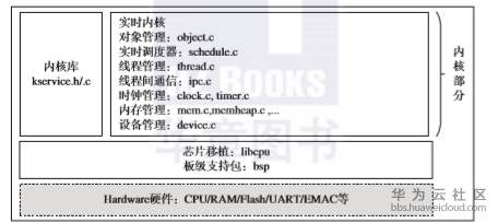

内核是操作系统最基础也是最重要的部分。图3-1为RT-Thread内核架构图,内核处于硬件层之上,内核部分包括内核库、实时内核实现。
图3-1 RT-Thread内核及底层结构
内核库是为了保证内核能够独立运行的一套小型的类似C库的函数实现子集。这部分根据编译器的不同,自带C库的情况也会有些不同,当使用GNU GCC编译器时,会携带更多的标准C库实现。
实时内核的实现包括:对象管理、线程管理及调度器、线程间通信、时钟管理及内存管理等,内核最小的资源占用情况是3KB ROM、1.2KB RAM。
