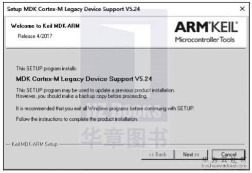

步骤1 下载完成后,鼠标双击运行,会出现如图2-3所示的软件安装界面,这是MDK-ARM的安装说明,单击“Next”按钮进入下一步骤。
图2-3 MDK安装图1

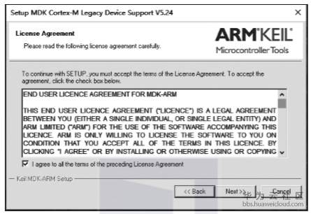

步骤2 出现如图2-4所示的界面,选中“I agree to all the terms of the preceding License Agreement”复选框,并单击“Next”按钮进入下一步。

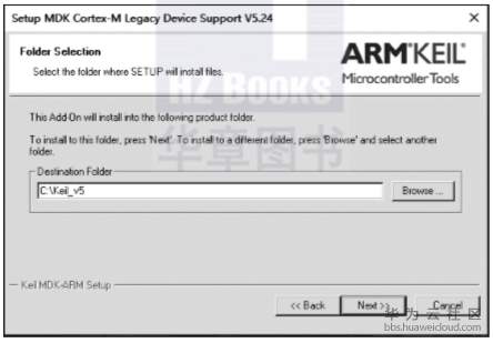

步骤3 出现如图2-5所示的界面,单击“Browse”按钮选择MDK-ARM的安装目录或者直接在“Destination Folder”下的文本框中输入安装路径,这里我们默认“C:\Keil_v5”即可,然后单击“Next”进入下一步。

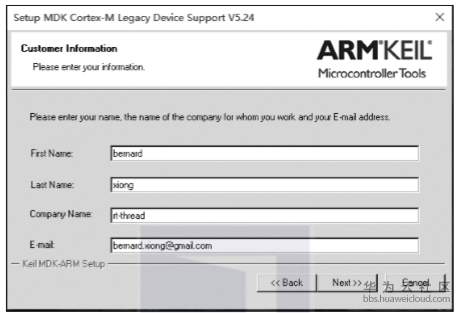

步骤4 出现如图2-6所示的界面,在“First Name”文本框中输入你的名字,“Last Name”文本框中输入你的姓,“Company Name”文本框中输入你的公司名称,“E-mail”文本框中输入你的邮箱地址,然后单击“Next”按钮进行安装。
图2-4 MDK安装图2
图2-5 MDK安装图3

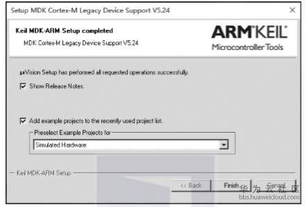

步骤6 出现如图2-8所示的界面,图中的默认选择不需改动,在这里可以单击“Finish”
按钮完成整个MDK-ARM软件的安装。
图2-6 MDK安装图4

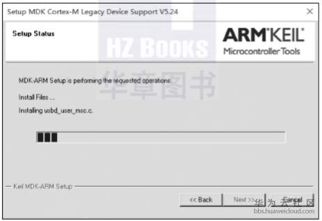

图2-7 MDK安装图5
有了MDK-ARM这个利器,就可以轻松开始RT-Thread操作系统之旅,探索实时操作系统的奥秘了。
图2-8 MDK安装图6
