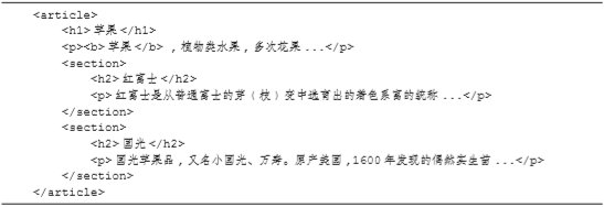

首先来看一个带有section元素的article元素的示例,如代码清单3-5所示。
代码清单3-5 带有section元素的article元素示例
代码清单3-5中的内容首先是一段独立的、完整的内容,因此使用article元素。该内容是一篇关于苹果的文章,该文章分为3段,每一段都有一个独立的标题,因此使用了两个section元素。记住,对文章分段的工作也是使用section元素完成的。这里有人会问,为什么没有对第一段使用section元素,其实是可以使用section元素的,但是由于这里的结构比较清晰,分析器是可以识别第一段内容在一个section元素里的,所以也可以将第一个section元素略去不写,但是如果第一个section元素里还要包含子section元素或子article元素,那么必须写明第一个section元素。

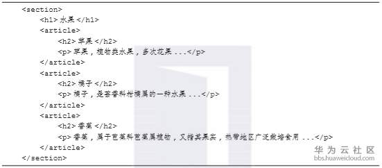

接下来看一个包含article元素的section元素的示例,如代码清单3-6所示。
代码清单3-6 包含article元素的section元素示例
这个示例比前面的示例复杂了一些,首先,它是一篇文章中的一段,因此没有使用article元素。但是,在这一段中,可以分为几块独立的内容,因此嵌入了几个独立的article元素。
