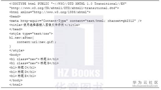

虽然可以利用img元素在画面中追加图像文件,但是也可以使用样式表来追加图像文件,这样做的好处是可以为页面的编写节省大量时间。
例如,在代码清单17-3所示的示例中,可以利用名字为“new”的类来在个别标题后面追加表示新内容的图像文件,这个功能可以被利用在购物网站的商品清单中,用来表示哪些货物是新到的,或者用在文章网站的文章列表中,用来表示哪些文章是新发表的。
代码清单17-3 使用选择器插入图像文件的示例
这段代码的运行结果如图17-3所示。

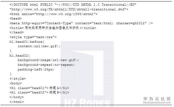

另外,还有一种在样式表中追加图像文件的方法,就是把它作为元素的背景图像文件来追加。例如代码清单17-4的示例中,同时对两个标题元素追加图像文件,对第一个标题元素采用before选择器,对第二个标题元素采用追加背景图像的方法来追加。在浏览器中显示的时候,这两种追加的结果看不出有什么区别。
代码清单17-4 同时采用两种方法追加图像文件的示例
这段代码的运行结果如图17-4所示。

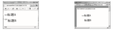

但是,在打印的时候,如果设定为不打印背景的话,使用before选择器追加的图像文件能够正常打印,但是使用追加背景图像的方法追加的图像文件就不能正常打印了。
譬如,在Firefox浏览器中运行代码清单17-4中的示例代码,然后点击“文件”菜单下的“打印预览”子菜单,在弹出的打印预览对话框中,点击页面设置按钮,在弹出的页面设置对话框中将“打印背景(颜色和图片)”复选框设为非选取状态,然后关闭页面设置对话框,观察打印预览对话框中的画面,画面变为如图17-5所示。
      图17-4 同时采用两种方法追加图像文件示例   图17-5 将打印时的页面设置修改为不打印背景
