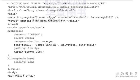

在代码清单17-1的示例中,因为对页面上的h2元素使用了before选择器,所以该页面上如果有多个h2元素,则所有的h2元素前面都会***入内容。如果想让其中一个或几个h2元素的前面不要插入内容时,应该怎么指定呢?
在CSS 2.1中,针对这个问题在content属性中追加了一个none属性值,使用方法如下代码所示。
<style type="text/css">
h2.sample:before{
    content: none
</style>
<h2>标题1</h2>
<h2>标题2</h2>
通过这种方法,替h2元素增加一个类,然后替这个类起个名字,在这个类的样式指定中将content属性值设定为“none”,然后在不需要插入内容的元素中将class属性的属性值设定为这个给定的类名就可以了。
代码清单17-2为将代码清单17-1修改后使用none属性值的示例,该页面中有三个h2元素,其中第二个h2元素前面没有***入内容。
代码清单17-2 content属性的none属性值使用示例
这段代码的运行结果如图17-2所示。
