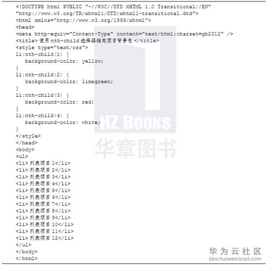

通过前几节的介绍,我们已经知道,使用nth-child选择器、nth-last-child选择器、nth-of-type选择器与nth-last-of-type选择器,我们可以对父元素中指定序号的子元素、第奇数个子元素、第偶数个子元素来单独进行样式的指定,这里我们再通过代码清单16-16所示示例,复习一下nth-child选择器的用法。在该示例中,有一个ul列表,通过nth-child选择器来指定该列表中第一个列表项目、第二个列表项目、第三个列表项目及第四个列表项目的背景色。
代码清单16-16 使用nth-child选择器指定项目背景色

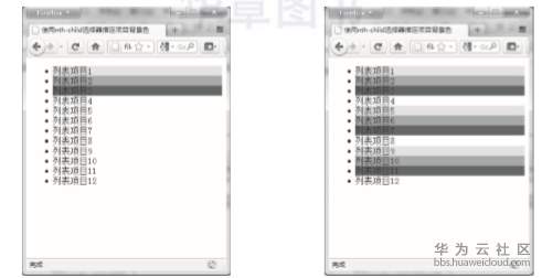

这段代码的运行结果如图16-21所示。
在图中,我们可以看见该列表中前四个列表项目的背景色已设定好,其他列表项目的背景色均未设定。现在,要讨论一个问题,如果开发者想对所有的列表项目都设定背景色,但是不采用这种一个个列表项目分别指定的方式(如果有100个列表项目的话,工作量就太大了),而是采用循环指定的方式,让剩下来的列表项目循环采用一开始已经指定好的背景色,应该怎么处理呢?

用这段代码替代代码清单16-16中样式指定的代码,然后运行代码清单16-16,运行结果如图16-22所示。
      图16-21 使用nth-child选择器指定项目背景色      图16-22 循环使用样式示例
在运行结果中,我们可以清楚地看到,所有列表项目均循环使用了开头四个列表项目中的背景色。
