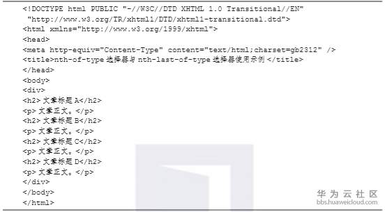

在代码清单16-15中,我们给出一个HTML页面代码,在该页面中,存在一个div元素,在该div元素中,又给出几篇文章的标题与每篇文章的正文。
代码清单16-15 nth-of-type选择器与nth-last-of-type选择器使用示例的HTML页面

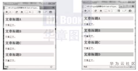

将上面这段指定样式的代码添加到如代码清单16-15所示的HTML页面中,然后在浏览器中查看该页面的运行结果,如图16-19所示。
运行结果并没有如预期的那样,让第奇数篇文章的标题背景色为黄色,第偶数篇文章的标题背景色为浅蓝色,而是所有文章的标题都变成了黄色。
这个问题的产生原因在于:nth-child选择器在计算子元素是第奇数个元素还是第偶数个元素时,是连同父元素中的所有子元素一起计算的。
换句话说,“h2:nth-child(odd)”这行代码的含义,并不是指“针对div元素中第奇数个h2子元素来使用”,而是指“当div元素中的第奇数个子元素如果是h2子元素时使用”。
所以在上面这个示例中,因为h2元素与p元素相互交错,所有h2元素都处于奇数位置,所以所有h2元素的背景色都变成了黄色,而处于偶数位置的p元素,因为没有指定第偶数个位置的子元素的背景色,所以没有发生变化。

把以上这段代码添加到代码清单16-15所示页面中,然后运行该页面,运行结果如图16-20所示。
图16-19 在代码清单16-15所示的HTML页面中使用nth-child选择器       图16-20 nth-of-type选择器使用示例
