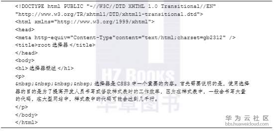

代码清单16-8为一个HTML页面,在该页面中,有一段文章,并且有一个文章的标题。
代码清单16-8 root选择器示例的HTML界面

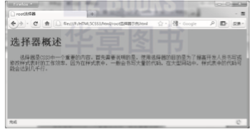

针对这个网页,使用如下所示的root选择器来指定整个网页的背景色为黄色,将网页中body元素的背景色设为绿色。
<style type="text/css">
:root{
    background-color: yellow;
body{
    background-color: limegreen;
</style>
使用了root选择器后的运行结果如图16-10所示。
图16-10 root选择器使用示例

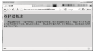

另外,在使用样式指定root元素与body元素的背景时,根据不同的指定条件背景色的显示范围会有所变化,这一点请注意。如同样是上面这个示例,如果采取如下所示的样式,不使用root选择器来指定root元素的背景色,只指定body元素的背景色,则整个页面就全部变成绿色的了。
body{
</style>
删除root选择器后的页面如图16-11所示。
图16-11 删除root选择器后的显示效果

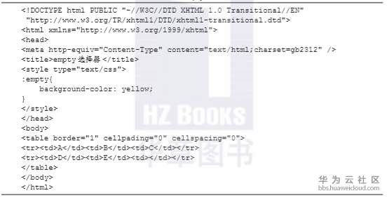

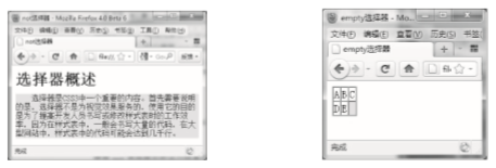

使用empty选择器来指定当元素中内容为空白时使用的样式。例如,在代码清单16-9所示的HTML页面中,有一个表格。可以使用empty选择器来指定当表格中某个单元格内容为空白时,该单元格背景为黄色。
代码清单16-9 empty选择器使用示例
使用empty选择器后的运行结果如图16-13所示。
      图16-12 使用not选择器示例 图16-13 使用empty选择器示例

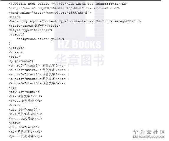

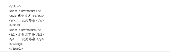

使用target选择器来对页面中某个target元素(该元素的id被当作页面中的超链接来使用)指定样式,该样式只在用户点击了页面中的超链接,并且跳转到target元素后起作用。
接下来我们来看一个target选择器的使用示例。页面中包含几个div元素,每个div元素都存在一个书签,当用户点击了页面中的超链接跳转到该div元素时,该div元素使用target选择器中指定的样式,在target选择器中,指定该div元素的背景色变为黄色。其中指定target选择器时的代码如下所示。
target{
该示例的详细代码如代码清单16-10所示。
代码清单16-10 target选择器使用示例
使用target选择器后的运行结果如图16-14所示。
