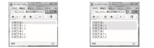

1. [att*=val] 属性选择器
[att*=val]属性选择器的含义是:如果元素用att表示的属性的属性值中包含用val指定的字符,则该元素使用这个样式。针对上面所述“[id=section1]”属性选择器可以修改成“[id*=section1]”,其中“id”相当于[att*=val]属性选择器中的“att”,“section1”相当于[att*=val]属性选择器中的“val”。
在代码清单16-1所述示例的样式代码中,如果使用如下代码中所示的[att*=val]属性选择器,则页面中id为“section1”“subsection1-1”“subsection1-2”的div元素的背景色都变为黄色,因为这些元素的id属性中都包含“section1”字符。
[id*=section1]{
    background-color: yellow;
代码清单16-1所述示例的样式代码中使用[att*=val]属性选择器后的运行结果如图16-2所示。

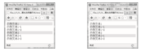

      图16-1 使用CSS 2的属性选择器的示例    图16-2 使用[att*=val]属性选择器的示例
2. [att^=val] 属性选择器
[att^=val]属性选择器的含义是:如果元素用att表示的属性的属性值的开头字符为用val指定的字符话,则该元素使用这个样式。针对上面所述“[id=section1]”属性选择器可以修改成“[id^=section1]”。
在代码清单16-1所述示例的样式代码中,如果将使用的[att=val]属性选择器改为使用如下所示的[att^=val]属性选择器,并且将val指定为“section”,则页面中id为“section1”“section2”的div元素的背景色都变为黄色,因为这些元素的id属性的开头字符都为“section”字符。
[id^=section]{
代码清单16-1所述示例的样式代码中使用[att^=val]属性选择器后的运行结果如图16-3所示。
3. [att$=val] 属性选择器
[att$=val]属性选择器的含义是:如果元素用att表示的属性的属性值的结尾字符为用val指定的字符,则该元素使用这个样式。针对上面所述“[id=section1]”属性选择器可以修改成“[id$=section1]”。
在代码清单16-1所述示例的样式代码中,如果采用如下所示的[att$=val]属性选择器,并且将val指定为“-1”,则页面中id为“subsection1-1”“subsection2-1”的div元素的背景色都变为黄色,因为这些元素的id属性的结尾字符都为“-1”字符。另外请注意该属性选择器中在指定匹配字符前必须加上“\”这个escape字符。
[id$=\-1]{
代码清单16-1所述示例的样式代码中使用[att$=val]属性选择器后的运行结果如图16-4所示。
      图16-3 使用[att^=val]属性选择器的示例   图16-4 使用[att$=val]属性选择器的示例
