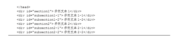

接下来,我们在代码清单16-1中看一个HTML页面,该页面中包含一些div,每个div之间用id属性进行区分。
代码清单16-1 一个具有很多div元素的页面

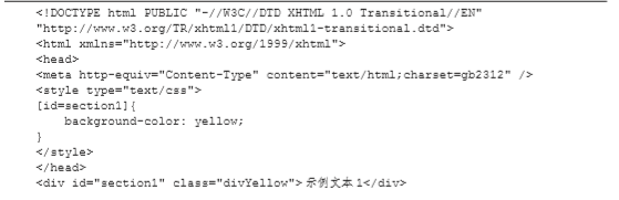

其中att代表属性,val代表属性值。例如,要将id为“section1”的div元素的背景色设定为黄色,我们只要在代码清单16-1中加入如下所示的样式代码即可。
<style type="text/css">
[id=section1]{
    background-color: yellow;
</style>

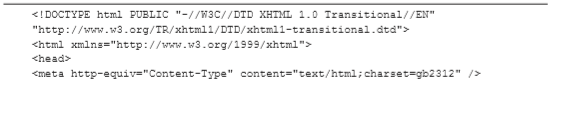

最后,我们在代码清单16-2中完整地看一下使用CSS 2的属性选择器的示例代码,在本节中接下来的部分都只会针对这个示例中的样式代码进行修改,其他部分不做修改。
代码清单16-2 使用CSS 2的属性选择器的示例
追加了这个属性选择器后的运行结果如图16-1所示。
