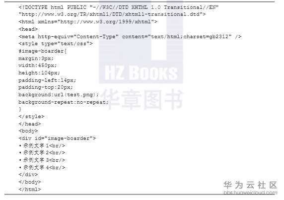

在CSS 2中,当然可以实现这个效果,如代码清单15-1所示。
代码清单15-1 使用CSS 2给div区域添加图像边框
这段代码在Firefox浏览器中的运行结果如图15-1所示。

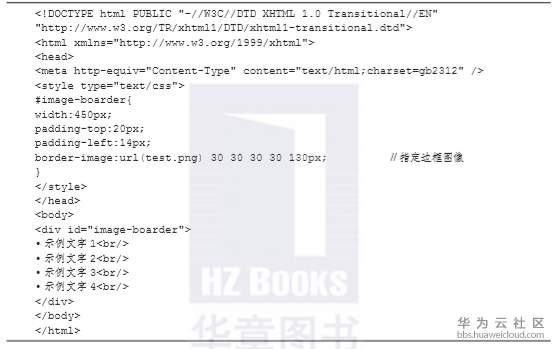

在代码清单15-2中,我们使用CSS 3来实现与代码清单15-1相同的功能。具体操作的时候,只要给页面中的div元素增加一个border-image属性,然后在该属性中指定图像文件与边框宽度就可以了。
代码清单15-2 使用CSS 3给div区域添加图像边框
这段代码的运行后结果与图15-1所示结果相同。

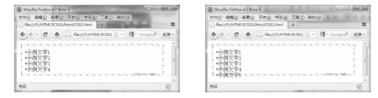

虽然目前看来两种方法都达到了同样的效果,只是实现方法不同而已。但是如果再在div中增加一行文字,我们看一下使用CSS 2中的样式表后会是什么情况,如图15-2所示。
  图15-1 使用CSS 2样式添加图像边框    图15-2 使用CSS 2样式表,当文字超过
图像高度时的页面外观

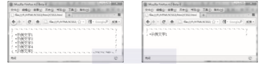

同样,来看一下使用CSS 3中的样式表后会是什么情况,如图15-3所示。
为什么在CSS 3中文字没有超出边框图像之外?这是因为在CSS 3样式表中,在指定边框图像的同时,也指定了图像允许拉伸来自动适应div区域的高度,而不是采取CSS 2中将div区域高度设为边框图像高度的方式。那么,也许有人会问,如果在CSS 2的div元素的样式代码中不指定div区域的高度是否可以呢?这样的话就会出现如图15-4所示的情况。
图15-3 使用CSS 3样式表,当文字超过图像高度时的页面外观     图15-4 在CSS 2的样式代码中不指定div区域高度的效果
从图中可以看出,当只有一行文字的时候,该边框图像又不能完全显示了。因此,当div区域中的文字高度处于不断变化的状态时,使用CSS 2样式表添加边框图像的操作相对来说就比较麻烦。在CSS 3中考虑到了这种情况,添加了允许边框图像自动拉伸的属性,从而解决了这个问题。
