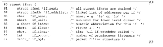

80-82 if_next把所有接口的ifnet结构链接成一个链表。函数if_attach在系统初始化期间构造这个链表。if_addrlist指向这个接口的ifaddr结构列表(图3-16)。每个ifaddr结构存储一个要用这个接口通信的协议的地址信息。
1. 通用接口信息
83-86 if_name是一个短字符串,用于标识接口的类型,而if_unit标识多个相同类型的实例。例如,一个系统有两个SLIP接口,每个都有一个if_name,包含两字节的“s1”和一个if_unit。if_unit对第一个接口为0,对第二个接口为1。if_index在内核中唯一地标识这个接口,这在sysctl系统调用(见19.14节)以及路由域中要用到。
有时一个接口并不被一个协议地址唯一地标识。例如,几个SLIP连接可以有同样的本地IP地址。在这种情况下,if_index明确地指明这个接口。

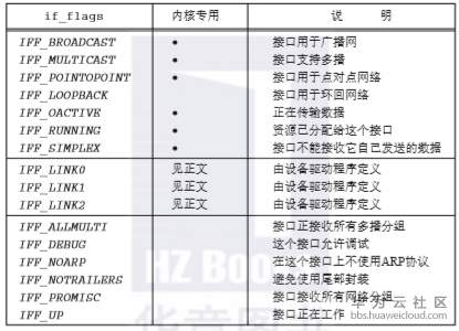

if_flags表明接口的操作状态和属性。一个进程能检查所有的标志,但不能改变图3-7“内核专用”列中做了记号的标志。这些标志用4.4节讨论的命令SIOCGIFFLAGS和SIOCSIFFLAGS来访问。
图3-7 if_flags值
IFF_BROADCAST和IFF_POINTOPOINT标志是互斥的。
宏IFF_CANTCHANGE是对所有在“内核专用”列中做了记号的标志进行按位“或”操作。
设备专用标志(IFF_LINKx)对于一个依赖这个设备的进程可能是可修改的,也可能是不可修改的。例如,图3-29显示了这些标志是如何被SLIP驱动程序定义的。

87 if_timer以秒为单位记录时间,直到内核为此接口调用函数if_watchdog为止。这个函数用于设备驱动程序定时收集接口统计,或用于复位运行不正确的硬件。
3. BSD分组过滤器
88-89 下面两个成员if_pcount和if_bpf支持BSD分组过滤器(BPF)。通过BPF,一个进程能接收由此接口传输或接收的分组的备份。当我们讨论设备驱动程序时,还要讨论分组是如何通过BPF的。BPF在第31章讨论。

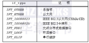

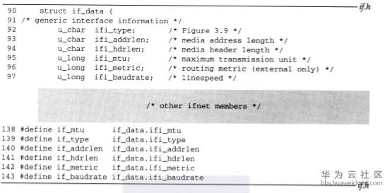

90-92 if_type指明接口支持的硬件地址类型。图3-9列出了net/if_types.h中几个公共的if_type值。
图3-9 if_type:数据链路类型
93-94 if_addrlen是数据链路地址的长度,而if_hdrlen是由硬件附加给任何分组的首部的长度。例如,以太网有一个长度为6字节的地址和一个长度为14字节的首部(图4-8)。
95 if_mtu是接口传输单元的最大值,即接口在一次输出操作中能传输的最大数据单元的字节数。这是控制网络和传输协议创建分组大小的重要参数。对于以太网来说,这个值是1500。
96-97 if_metric通常是0,其他更大的值不利于路由通过此接口。if_baudrate指定接口的传输速率,只有SLIP接口才设置它。

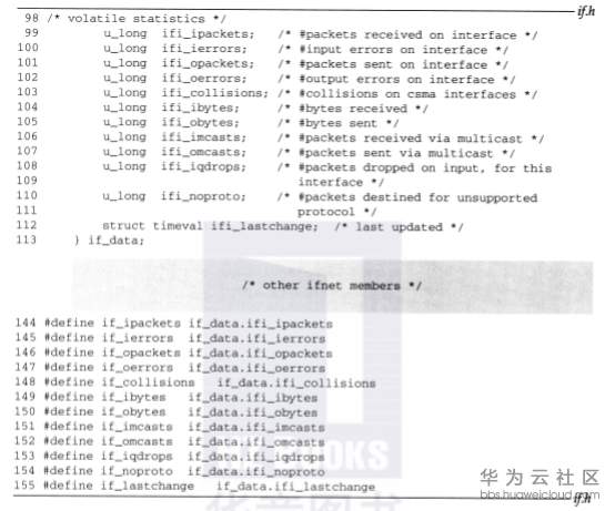

98-111 这些统计大多数是不言自明的。当分组传输被共享媒体上其他传输中断时,if_collisions加1。if_noproto统计由于协议不被系统或接口支持而不能处理的分组数(例如:仅支持IP的系统接收到一个OSI分组)。当一个非IP分组到达一个SLIP接口的输出队列时,if_noproto加1。
图3-10 结构ifnet:接口统计
这些统计在Net/1中不属于ifnet结构,加入它们的目的是支持接口的标准SNMP MIB-II变量。
if_iqdrops仅被SLIP设备驱动程序访问。当IF_DROP被调用时,SLIP和其他网络驱动程序把if_snd.ifq_drops (图3-13)加1。在SNMP统计加入前,ifq_drops就已经存在于BSD软件中了。ISODE SNMP代理忽略if_iqdrops而使用if_snd.ifq_drops。
6. 改变时间戳
112-113 if_lastchange记录任何统计改变的最近时间。
Net/3和本书又一次使用第144~155行的#define语句定义的短名来指明ifnet的成员。

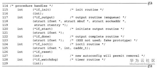

结构ifnet的下一个部分显示在图3-11中,它包含指向标准接口层函数的指针,它们把设备专用的细节从网络层分离出来。每个网络接口实现这些适用于特定设备的函数。
图3-11 结构ifnet:接口过程
7. 接口函数
114-129 在系统初始化时,每个设备驱动程序初始化它自己的ifnet结构,包括7个函数指针。图3-12说明了这些通用函数。
我们在Net/3中常会看到注释/* XXX */。它提醒读者这段代码是易混淆的,包括不明确的副作用,或者一个更难问题的快速解决方案。在这里,它指示if_done不在Net/3中使用。
图3-12 结构ifnet:函数指针
在第4章我们要查看以太网、SLIP和环回接口的设备专用函数,内核通过ifnet结构中的这些指针直接调用它们。例如,如果ifp指向一个ifnet结构,
(*ifp->if_start)(ifp)
则调用这个接口的设备驱动程序的if_start函数。

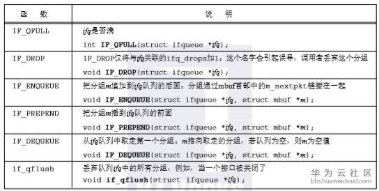

结构ifnet中剩下的最后一个成员是接口的输出队列,如图3-13所示。

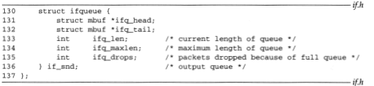

130-137 if_snd是接口输出分组队列,每个接口有它自己的ifnet结构,即它自己的输出队列。ifq_head指向队列的第一个分组(下一个要输出的分组),ifq_tail指向队列最后一个分组,if_len是当前队列中分组的数目,而ifq_maxlen是队列中允许的缓存最大个数。除非驱动程序修改它,这个最大值被设置为50(来源于全局整数ifqmaxlen,它在编译期间根据IFQ_MAXLEN初始化而来)。队列作为一个mbuf链的链表来实现。ifq_drops统计因为队列满而丢弃的分组数。图3-14列出了那些访问队列的宏和函数。
图3-13 结构ifnet:输出队列
图3-14 fiqueue例程
前5个例程是定义在net/if.h中的宏,最后一个例程if_qflush是定义在net/if.c中的函数。这些宏经常出现在下面这样的程序语句中:
这段代码试图把一个分组加到队列中。如果队列满,IF_DROP把ifq_drops加1,并且分组被丢弃。可靠协议如TCP会重传丢弃的分组。使用不可靠协议(如UDP)的应用程序必须自己检测和处理重传。
访问队列的语句被splimp和splx括起来,阻止网络中断,并且防止在不确定状态时网络中断服务例程访问此队列。
在splx之前调用m_freem,是因为这段mbuf代码有一个临界区运行在splimp级别上。若在m_freem前调用splx,在m_freem中进入另一个临界区(2.5节)是浪费效率的。
