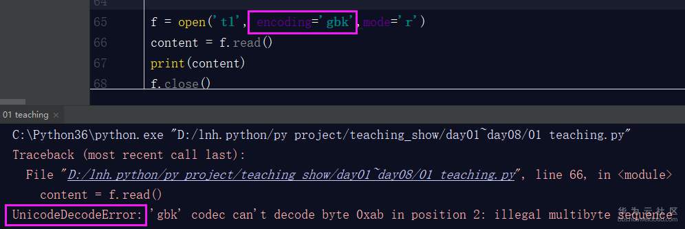

2. 编码的问题
1574258428262445.png这个问题就是你打开文件的编码与文件存储时的编码用的编码本不一致导致的。比如这个文件当时用word软件保存时,word软件默认的编码为utf-8,但是你利用python代码打开时,用的gbk,那么这个就会报错了。

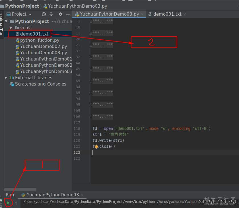

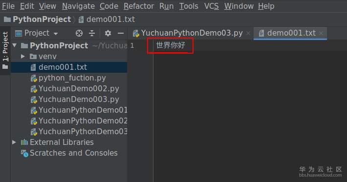

    3.1 w模式
  如果文件不存在,利用w模式操作文件,那么它会先创建文件,然后写入内容.
fd = open("demo001.txt", mode="w", encoding="utf-8")
str1 = "世界你好"
fd.write(str1)
fd.close()
结果

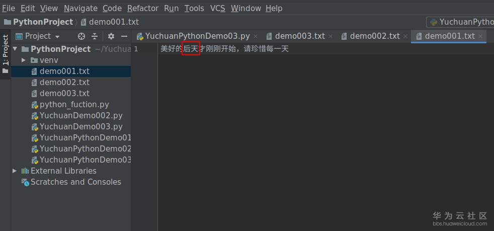

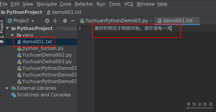

如果文件存在,利用w模式操作文件,先清空原文件内容,在写入新内容。
str2 ="美好的明天才刚刚开始,请珍惜每一天"
fd.write(str2)
fd.close()
运行前:
运行后:

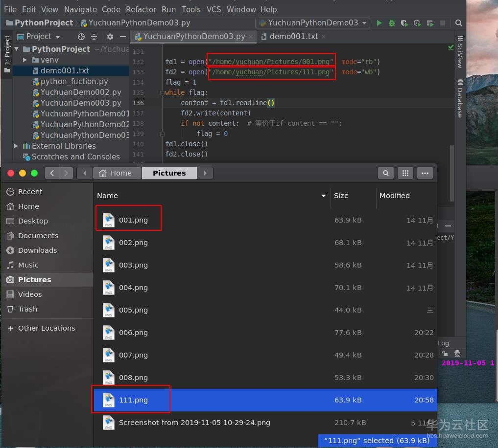

3.2 wb模式
  wb模式:以二进制格式打开一个文件只用于写入。如果该文件已存在则打开文件,并从开头开始编辑,即原有内容会被删除。如果该文件不存在,创建新文件。一般用于非文本文件如:图片,音频,视频等。
举例说明:
我先以rb的模式将一个图片的内容以bytes类型全部读取出来,然后在以wb将全部读取出来的数据写入一个新文件,这样我就完成了类似于一个图片复制的流程。具体代码如下:
fd1 = open("/home/yuchuan/Pictures/001.png", mode="rb")
fd2 = open("/home/yuchuan/Pictures/111.png", mode="wb")
flag = 1
while flag:
    content = fd1.readline()
    fd2.write(content)
    if not content:  # 等价于if content == "":
        flag = 0
fd1.close()
fd2.close()
结果:

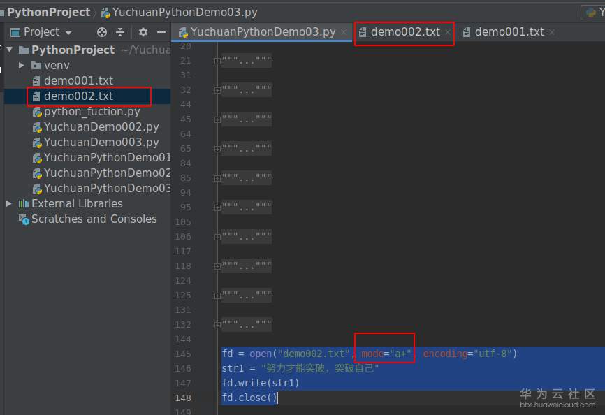

4.1 a模式
打开一个文件用于追加。如果该文件已存在,文件指针将会放在文件的结尾。也就是说,新的内容将会被写入到已有内容之后。如果该文件不存在,创建新文件进行写入。
  如果文件不存在,利用a模式操作文件,那么它会先创建文件,然后写入内容。
fd = open("demo002.txt", mode="a+", encoding="utf-8")
str1 = "努力才能突破,突破自己"
fd.write(str1)
fd.close()
结果:

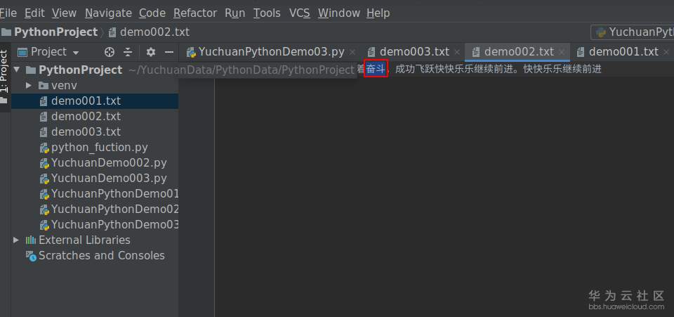

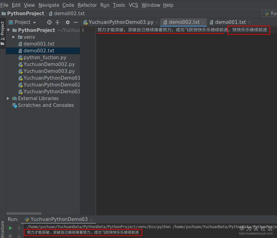

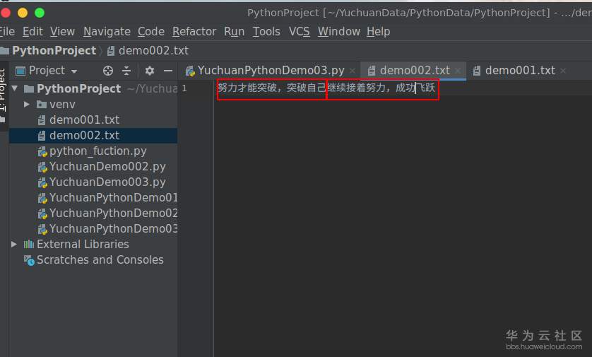

如果文件存在,利用a模式操作文件,那么它会在文件的最后面追加内容。
str2 = "继续接着努力,成功飞跃"
fd.write(str2)
fd.close()
结果:

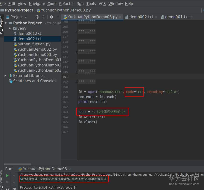

大家发现了没有,咱们还有一种模式没有讲,就是那种带+号的模式。什么是带+的模式呢?+就是加一个功能。比如刚才讲的r模式是只读模式,在这种模式下,文件句柄只能进行类似于read的这读的操作,而不能进行write这种写的操作。所以我们想让这个文件句柄既可以进行读的操作,又可以进行写的操作,那么这个如何做呢?这就是接下来要说这样的模式:r+ 读写模式,w+写读模式,a+写读模式,r+b 以bytes类型的读写模式.........
在这里咱们只讲一种就是r+,其他的大同小异,自己可以练练就行了。

#3,‘+’模式(就是增加了一个功能)
r+, 读写【可读,可写】

a+, 写读【可写,可读】

5.1 r+模式
r+: 打开一个文件用于读写。文件指针默认将会放在文件的开头。
fd = open("demo002.txt", mode="r+", encoding="utf-8")
content1 = fd.read()
print(content1)
str1 = "。快快乐乐继续前进"
fd.write(str1)
fd.close()
结果:
注意:如果你在读写模式下,先写后读,那么文件就会出问题,因为默认光标是在文件的最开始,你要是先写,则写入的内容会讲原内容覆盖掉,直到覆盖到你写完的内容,然后在后面开始读取。

6.4 readable(),writeable()
fd = open("demo001.txt", encoding="utf-8", mode="r")
print(fd.readable())
print(fd.writable())
content = fd.read(4096)
print(content)
fd.close()
结果:
/home/yuchuan/YuchuanData/PythonData/PythonProject/venv/bin/python /home/yuchuan/YuchuanData/PythonData/PythonProject/YuchuanPythonDemo03.py
True
False
美好的明天才刚刚开始,请珍惜每一天
Process finished with exit code 0

八. 文件的修改
文件的数据是存放于硬盘上的,因而只存在覆盖、不存在修改这么一说,我们平时看到的修改文件,都是模拟出来的效果,具体的说有两种实现方式:
方式一:将硬盘存放的该文件的内容全部加载到内存,在内存中是可以修改的,修改完毕后,再由内存覆盖到硬盘(word,vim,nodpad++等编辑器)
import os  # 调用系统模块
with open('demo001.txt') as read_f, open('.demo004.txt.swap', 'w') as write_f:
    data = read_f.read()  # 全部读入内存,如果文件很大,会很卡
    data = data.replace('明天', '后天')  # 在内存中完成修改
    write_f.write(data)  # 一次性写入新文件
os.remove('demo001.txt')  # 删除原文件
os.rename('.demo004.txt.swap', 'demo001.txt')  # 将新建的文件重命名为原文件
read_f.close()
write_f.close()
结果
方式二:将硬盘存放的该文件的内容一行一行地读入内存,修改完毕就写入新文件,最后用新文件覆盖源文件
import os
with open('demo002.txt') as read_f, open('.demo004.txt.swap', 'w') as write_f:
    for line in read_f:
        line = line.replace('努力', '奋斗')
        write_f.write(line)
os.remove('demo002.txt')
os.rename('.demo004.txt.swap', 'demo002.txt')
read_f.close()
write_f.close()
结果
