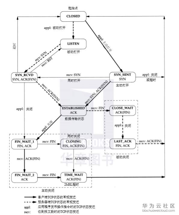

2.4 状态变迁图
TCP协议的工作过程可以用图2-6所示的状态变迁图来描述。大多数状态变迁图都把状态变迁时发送的报文段标在变迁线的边上。例如,从CLOSED状态到SYN_SENT状态的变迁就标明发送了一个SYN报文段。在图2-6中则没有采用这种标记方法,而是在每个状态框中标出处于该状态时要发送的报文段类型。例如,当处于SYN_RECV状态时,要发出一个带有SYN的报文段,其中还包括对所收到SYN的确认(ACK)。而当处于CLOSE_WAIT状态时,要发出对所收到FIN的确认(ACK)。
我们之所以要这样做,是因为在T/TCP协议中我们经常需要处理可能造成多次状态变迁的报文段。于是在处理一个报文段时,重要的是处理完报文段后连接所处的最终状态,因为它决定了应答的内容。而如果不使用T/TCP协议,每收到一个报文段通常至多只引起一次状态变迁,只有在收到SYN/ACK报文段时才是例外,很快我们就要讨论这个问题。
与RFC 793 [Postel 1981b]中的TCP协议状态变迁图相比,图2-6还有另外一些不同之处。
在RFC 793的状态变迁图中,当应用程序发送数据时,会有从LISTEN状态到SYN_SENT状态的变迁。但实际上典型的API很少提供这种功能。
RFC 1122 [Braden 1989]中描绘了一个直接从FIN_WAIT_1状态到TIME_WAIT状态的变迁,这发生在收到了一个带有FIN和对所发FIN的确认(ACK)的报文段时。但是当收到这样一个报文段时,通常都是先处理ACK使状态变迁到FIN_WAIT_2,接着再处理FIN,并变迁到TIME_WAIT状态。因此,图2-6也能正确处理这样的报文段。这就是收到一个报文段导致两次状态变迁的例子。
除了SYN_SENT之外的所有状态都发送ACK(端点处于LISTEN状态时,则什么也不发送)。这是因为发送ACK是不受条件限制的:标准TCP报文段的首部总是留有ACK的位置。因此,TCP总是确认已接收到的报文段最高序列号(加1),只有在处理主动打开(SYN_SENT)的SYN报文段和一些重建(RST)报文段时才例外。

图2-6 TCP的状态变迁图
