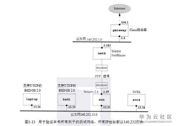

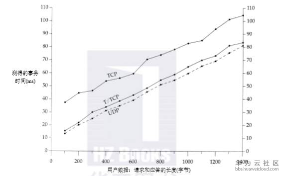

图1-14给出了以14种不同长度的请求和应答分别测得的结果。客户和服务器分别为图1-13中的bsdi和laptop。附录A中给出了这些测量的细节,并分析了影响结果的因素。
T/TCP上的事务时间总是比同样条件下的UDP上的事务时间要长几毫秒(这个时间差是由软件造成的,会随着计算机速度的提高而缩短)。T/TCP协议栈比UDP协议栈所做的操作要多(图A-8),T/TCP上的客户和服务器要分别调用两次read函数,而UDP上的客户和服务器则只需分别调用一次recvfrom函数。
TCP上的事务时间总是比相同条件下T/TCP上的事务时间要长大约20 ms。造成这一结果的部分原因是:TCP建立连接时的三次握手。两个SYN报文段的长度是44字节(20字节的IP首部、20字节的标准TCP首部和4字节的TCP MSS选项)。这相当于用户数据为16字节的Ping;从图A-3可知,其网络往返时间RTT大约为10 ms。另外10 ms的差值可能是因为TCP协议需要处理额外6个TCP报文段造成的。
因此我们可以得出结论:T/TCP上的事务时间接近UDP上的事务时间,但比后者略大,比TCP上的事务时间短至少相当于一个44字节报文段的网络往返时间。
就客户端测量的事务时间而言,用T/TCP取代TCP带来的好处依赖于RTT和SPT之间的关系。比如,在一个局域网上的RTT为3 ms(如图A-2),服务器的平均处理时间为500 ms,那么TCP上的事务时间大约为506 ms(2×RTT+SPT),而T/TCP的事务时间则大约为503 ms。但如果是一个网络往返时间RTT为200 ms的广域网(见14.4节),服务器处理时间SPT的平均值为100 ms,那么TCP上和T/TCP上的事务时间就分别为大约500 ms和300 ms。我们已经看到,使用T/TCP所需传送的网络分组数少(从图1-8和图1-12的比较中看分别是3个和9个),因此,不管客户端所测得的事务时间减少了多少,使用T/TCP总是能减少网络分组数。减少网络分组数就可以减少分组丢失的概率,而在Internet中,分组丢失对整个网络的稳定性有很大影响。
